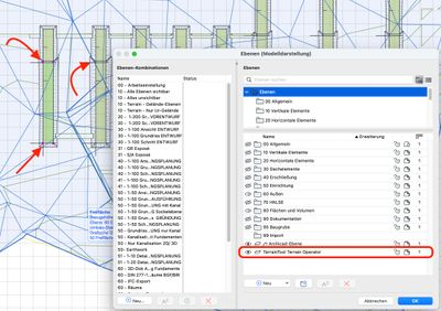

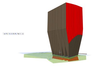

bmatt
Das Gelände-Tool hat bei mir zuletzt- obwohl nur Antrag/ Aushub eingegeben- stets einen Auftrags- und Abtragskörper generiert (durch Ebenenkombi sichtbar). Die Aushubkörper wurden ca. 50m hochgeneriert. Unterhalb der Dachfläche als Plateau dann Auftragskörper, die bis UK der Freifläche reichen.
Ich weiß ja nicht .... Aber wenn das die Standardoperationen sind, dann wundert mich nicht, dass hier die Polygonal Richtung unendlich steigt, bei einer komplexeren Geschichte, wie sie der TE @Dragomir_T beschreibt.

Ein weiterer Bug ist: Wenn der Aushub so erstellt ist (o.g. Darstellung ist erzwungen, um zu sehen, was da Phase ist), sollte die Freifläche m.E. im Stande sein auch einschließlich der Gruben als Modifikator zu wirken, um z.B. eine Verfügung aus Morph oder zweiter Freifläche mittels SEO zu generieren. Tut sie aber nicht (dauerhaft); Ende vom Lied ist, dass die "ausgehobene" Freifläche kopiert + eigener Layer dann in ein Morph gewandelt wird, das dann "mißbraucht" wird, um die i.Verb. mit einem weitern Morph durch Bool´sche Op die Verfügung herzustellen. Die dann auch deutlich performanter ist, als die SEO-Freiflächen, wie die Vorredner bereits beschrieben haben.
Das Gelände-Tool hat einen guten Ansatz, der halt wie einiges in AC nicht weiter verfolgt wurde. Die Plateaueinstellungen alle einzeln vornehmen zu müssen ist schon hart (Kanten/ Priorität etc), aber diese Plateau erst mal zu erwischen, ist eine Kunst für sich. Wenn man sie sichtbar macht, habe ich bemerkt , ist unten links in der jeweiligen Ecke am besten beizukommen...
