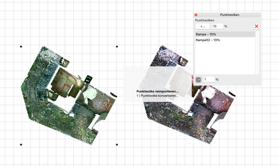

Ich habe ein Add-On geschrieben, das Punktwolken (e57) dynamisch lädt, d.h. ich kann beim Import angeben, mit welcher Dichte in Prozent die Punktwolke eingeladen wird. Und ich kann nachträglich die Dichte ändern. Dafür wird die Original-e57 mit den neuen Werten als gspc-Datei erzeugt und im Bibliothekenmanager ersetzt und neu geladen. Dadurch werden keine zusätzlichen Dateien gespeichert, die den Projektordner aufblähen, sondern die bestehende dynamisch geändert.
Ich kann die Punktwolken auch löschen, dann wird alles entfernt (außer der Original e57). Aktuell gibt es das Add-on nur für macOS und nur für AC 26, weil ich damit noch experimentiere. Damit umgehe ich auch den aufwendigen weg, die Punktwolke in Cloudcompare erst klein zu rechnen. Die ganze e57-Bearbeitung erfolgt übrigens über die e57-Software-Bibliothek von Andy Maloney - die gleiche Bibliothek, die auch Graphisoft benutzt.
https://github.com/asmaloney/libE57Format
Nach dem Laden das Add-on's gibt es unter "Planung" einen neuen Befehl "Punktwolken-Palette...", der eine Palette öffnet und ab da ist es ziemlich selbsterklärend. Wichtig: die Punktwolke wird mit den Koordinaten abgelegt, wie sie in den Punkten gespeichert sind, also kein Shifting an den Nullpunkt. Das hebe ich mir für später auf.

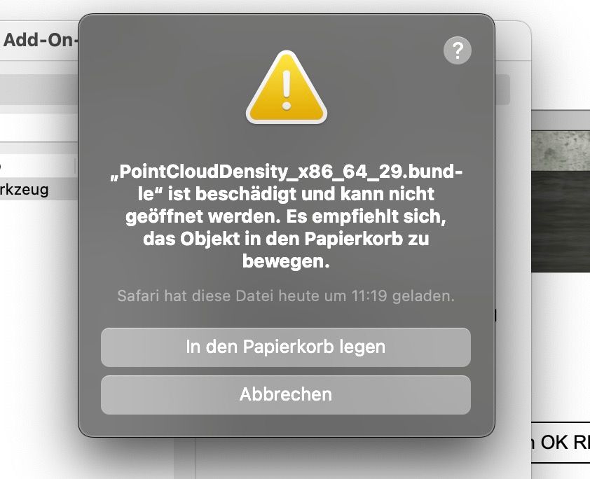

Ergänzung 21.07.2026: Um die Fehlermeldung unter macOS, das Bundle sei beschädigt, zu umgehen, gibt es hier eine nicht-Terminal-Lösung:
https://github.com/perez987/Xattr-remove

OK, ich hab das Ding weiter entwickelt. Jetzt werden aus den e57 die einzelnen Standorte geladen und numeriert.
Und sie werden geschoßweise zugeordnet (und das ist auch dynamisch, d.h. wenn sich die Geschosse ändern, werden die Standorte anhand der Geschosse neu sortiert und angezeigt). Und ich kann sie geschoßweise und einzeln ein- und ausschalten.

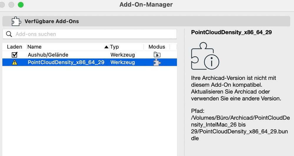

Leider habe ich keinen ARM-Mac. DIe Herstellung einer ARM-Version reduziert sich auf das Kompilieren auf einem entsprechenden Rechner. Allerdings ist es so, dass die Mac-Add-Ons nicht notarisiert sind, weil ich kein offizieller Entwickler bin. Daher lassen sie sich auf anderen Macs nicht laden (es gibt Tricks, wie man das hinbekommt, aber dem normalen User ist das nicht zuzumuten).

Guten Morgen. Leider funktioniert das Addon für Intel auf iMac nicht bei mir (AC29). Beim Import in den Add-On Manager kommt die Fehlermeldung:
"„PointCloudDensity_x86_64_29.bund-le" ist beschädigt und kann nicht geöffnet werden. Es empfiehlt sich, das Objekt in den Papierkorb zu bewegen."
Dann steht im Addon-On Manager:
"Ihre Archicad-Version ist nicht mit diesem Add-On kompatibel.
Aktualisieren Sie Archicad oder verwenden Sie eine andere Version."
Woran liegt das?
