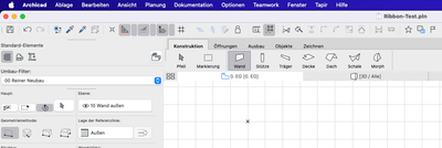

Ich weiß, Ribbons sind immer noch ein kontroverses Thema. Aber ich hatte mal Lust da was zu testen ...
Ergänzung:
Jetzt gibt es auch noch einen Konfigurationsdialog, mit dem man sich die Tabs selbst konfigurieren kann und die Tab-Bar funktioniert auch z.B. wenn der Profil-Manager geöffnet ist.
Das Einzige was noch unter macOS nervt, ist, dass eine Erlaubnis der Bedienungshilfe notwendig ist, denn das Rahmentool wird über einen Shortcut ausgelöst.
Wer mal Lust hat, das auszuprobieren; im Anhang sind die Addons
Ich nehm die erst mal wieder raus, weil ich noch etwas testen muss.

Dieser KI-Kram wird nochmal mein Untergang ...
Aber im Ernst: die Ribbons sind gar nicht blöd. Hab da jetzt testweise mal mit gearbeitet und gefühlt geht es leichter(?) damit, als mit der Werkzeug-Palette. Wahrscheinlich liegt das daran, dass es durch die Tabs übersichtlicher wird und die Anordnung der Icons der Lesegewohnheit entspricht.
Das Ding ist noch buggy, insbesondere klappt das mit dem Pfeil- und dem Markierungswerkzeug noch nicht.

Dir ist schon klar, dass das ein persönliches Projekt von mir ist?
Dahinter steckt erst mal das technische Interesse von mir, ob und wie sowas überhaupt machbar ist und wo die technischen Hürden sind. Das Ergebnis ist, dass das grundsätzlich funktioniert, sich in die Oberfläche gut integrieren lässt und auch noch (aus meiner Sicht) Übersicht in die Toolbox bringt.
Mit Deinem Hinweis zu "Suchen & aktivieren" hast Du vollkommen recht. Die fehlende Übersicht kommt aber eben dadurch, dass die Liste vertikal aufegebaut ist, während Monitore eher horizontal orientiert sind. Das ganze UI folgt eben immer noch dem klassischen 90er-Jahre-Layout. Fly-outs machen da nicht wirklich Sinn, aber das ist eine ganz andere Diskussion (der sich GS ebenfalls erfolgreich verweigert).
Ein Nebenergebnis meiner Spielerei ist aber, dass sich die GUI von Archicad mittels Add-ons grundsätzlich komplett umbauen lässt. Die API lässt da viel zu. Theoretisch könnte man Archicad (abgesehen von der Menüzeile) komplett umgestalten. Die Ribbons sind nämlich HTML, CSS und Javascript.
