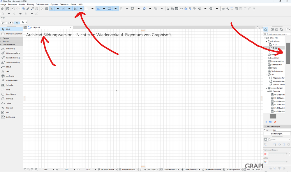

Hallo,
ich habe die Studentenversion von Archicad 28 und lasse diese über meinen Laptop (ASUS Vivobook) laufen. Funktioniert auch alles ohne Probleme.
Sobald ich jedoch meinen Laptop an meinen Monitor (hp) anschließe, skalieren sich einige Elemente größer, so als würden sie nicht richtig an den größeren Bildschirm angepasst werden.
Den Bildschirm hab ich mit einem HDMI (Laptop) zu Displayport (Monitor) Kabel verbunden. Über Windows-P wähle ich dann "Erweitern" aus und schiebe das Archicad Fenster vom Laptop auf den Monitor.

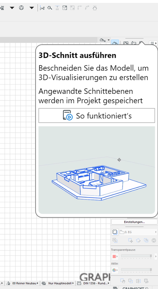

Betroffen sind davon z.B. die Pfeile in der Menüleiste, die Slider zum Scrollen oder die Pop-up Fenster und Schriften.
Ist schwer zu beschreiben. Ich füge noch ein paar Screenshots ein.
Vielleicht kann mir ja jemand helfen 🙂

Hat Dein Windows vielleicht für den anderen Monitor eine andere Skalierung "in Windows selber" eingestellt? Archicad funktioniert mit einer Windows-100%-Skalierung am Besten.
