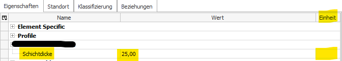

Hallo zusammen,
ich möchte in meinem IFC Modell bei Wänden, Decken und Dächern die Breite/Dicke in [m] ausgeben lassen.
Bei Wand und Decke funktioniert das -> als "Schichtdicke" und -> Ausgabe in [m], weil im Export für die Längeneinheit so gewählt. z.B. 0,20 [m]
Für Dächer schaffe ich es nicht, mir die Dicke in [m] ausgeben zu lassen. Die Schichtdicke sowie Dicke eines Daches wird z.B. als 20,00 [  ] ohne Einheit ausgeworfen.
Hat jemand eine Idee, ob das am Dach liegt, ein Archicad Bug ist oder welchen richtigen Parameter, ggf. auch als Berechnung, ich hier anhängen kann?
Danke euch vielmals!
Nina

Hallo Nina,
ich nehme an, du hast eigene Eigenschaftenzuordnungen und ein eigenes Property Set (in deinem Bild geschwärzt) angelegt.
Kann es sein, dass du bei Wand und Decke korrekt "ifcLengthMeasure" als Typ ausgewählt hats und beim Dach "ifcLabel"?

Vielen Dank für die Rückmeldung! Richtig, das Set wurde neu angelegt.
Tatsächlich habe ich unter ifcRoof die Schichtdicke als "ifcLabel" und unter ifcWall und ifcSlab als "ifcLengthMeasure" exportiert, daher hat es beim Dach nicht und bei den anderen Bauteilen schon funktioniert!
Danke für den Hinweis!
