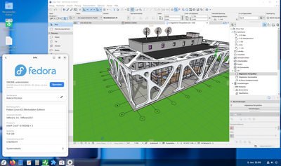

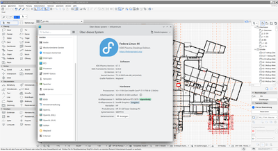

Archicad 24 läuft nativ unter Fedora Workstation Linux! Inkl. Codemeter-Lizenz (die kommt tatsächlich nativ aus dem Linux-Treiber!) und Bimcloud-Anbindung.
Wichtig: an Archicad wurde nix geändert. Claude Code hat dafür eine spezielle WINE-Version kompiliert. Ich bin darauf gekommen, weil unter STEAM ja auch Windows-Spiele laufen. Im Gespräch mit Claude kam dann heraus, dass STEAM  spezielle WINE-Versionen für jedes Spiel baut. Da kam mir der Gedanke, das auch mit Archicad 24 zu probieren (ältere Version mit eventuell weniger Spezialsachen). Also, es geht! Sogar ganz normal schnell mit einer RTX 3070 auf einer HP Z1 Workstation und 32 GB RAM. Das Projekt im Screenshot ist ein aktuelles Umbauprojekt. Sogar im 3D ist es rasend schnell und da ist ordentlich viel Kram drin. Beim Wechsel vom 3D zum 2D gibt außerdem einen hübschen Einblend-Effekt aus dem Wayland-Fenstermanager, d.h. es gibt eine sanfte 2D Überblendung. Nett.
Und natürlich stürzt Archicad reproduzierbar beim Beenden ab, also so wie üblich ...

Das ist eher wissenschaftliche Neugier bei mir. Und Prokrastination. Statt Rechnungen prüfen am Wochenende. Und Spieltrieb. Vor allem Spieltrieb.
Für den echten Einsatz ist das noch zu wackelig, vor allem weil das UI immer noch Fehler produziert (Buttons werden nicht gezeichnet, Schriften sind pixelig, ...). Aber alles was Netzwerk ist, funktioniert tadellos.
Daher werde ich das mal auf die BIMcloud ausdehnen. Wenn das gut, performant und stabil läuft, wäre das eine echte Option - insbesondere für die Mac-User.
