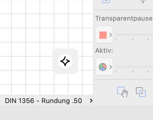

Phantom im Arbeitsbereich
Stefan-R
Was soll dieser Unsinn, wenn man mit einer guten alten Lizenz im Dongle sowieso nicht drauf zugreifen kann?
Wie bekomme ich diese blöde Symbol weg?

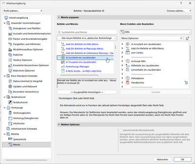

dann hast du vermutlich die Arbeitsumgebung von deiner vorherigen Archicad Version übernommen.
Du kannst entweder die Standardarbeitsumgebung von Archicad 29 anwenden oder du musst dir den Menüpunkt selbst zu deinem Menü in der Arbeitsumgebung hinzufügen. Du findest den Befehl am schnellsten, wenn du dir alle neuen Befehle in alphabetischer Reihenfolge anzeigen lässt.

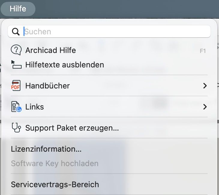

Stefan-R
Da gibt es leider nix ...
