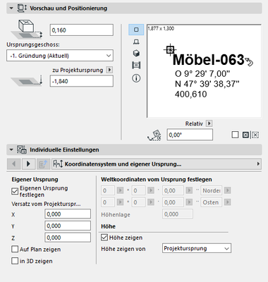

Ich habe ein (vermutlich einfaches) Problem und stehe auf dem Schlauch. Ich habe eine Exceltabelle mit mehreren Weltkoordinaten zB
Rechtwert EHochwert NGelände
9,75102347,415652446
diese würde ich gerne in meiner Freifläche anzeigen lassen, dazu habe ich mir das Bib-Element "welt-Koordinaten Dimensionen" geöffnet und ich würde gerne die jeweiligen Koordinaten händisch eingeben. Jedoch ist der Bereich "Weltkoordinaten vom Ursprung festlegen" ausgegraut.
Gibt es eine Einfache Möglichkeit meine Weltkoordinaten händisch in einer Freifläche einzutragen?
Freue mich über jede Hilfe! Besten Dank und liebe Grüße

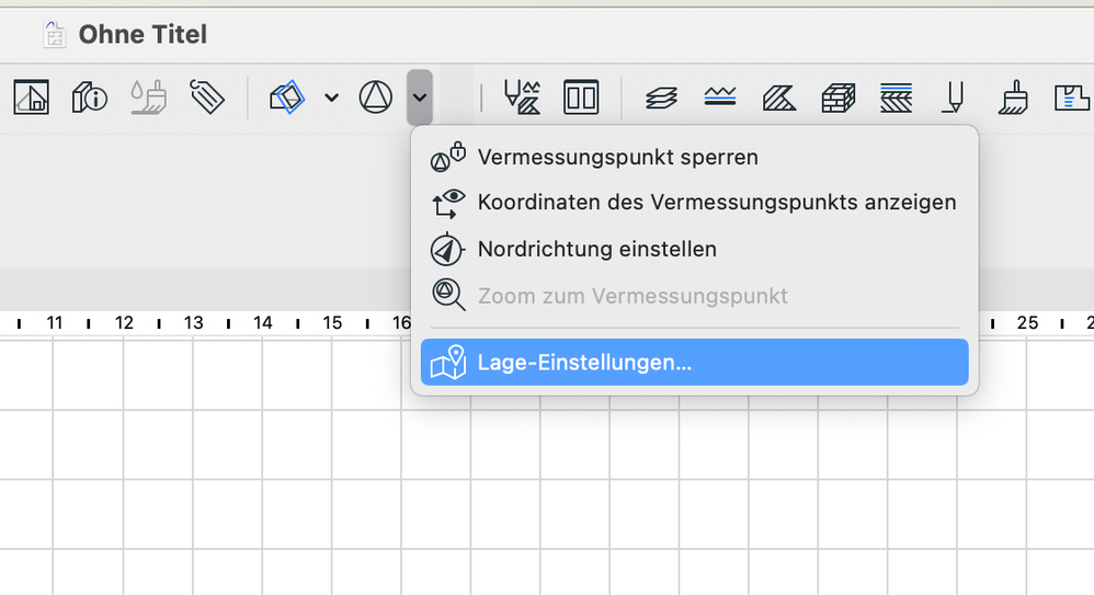

Die Koordinaten trägst du nicht in der Freifläche ein.
Wenn die Freifläche-Daten, wie es sich gehört, nicht grafisch ins Archicad platziert wurden, ist die Lage i.d.R. recht weit vom Projektursprung entfernt.
Deshalb müssen die Koordinaten eines Referenzpunktes, der deinem Projekt als Ausgangspunkt dienen soll, mit negativem Vorzeichen in der Lage eingetragen werden- gilt auch für die Höhe (bei dir im Bild "Gelände"; Rechtswert entpricht X oder Ost; Hochwert Y oder Nord. LukasO hat hierzu ein sehr anschauliches Video gemacht; andere Möglichkeiten zur Verschiebung des der Freifläche zum Projektursprung findet man bei Suche auf der Seite von Graphisoft, IDC u.a. Viel Erfolg:  https://youtu.be/DiyzKEcFRc4?si=dmT6OKBHGl2yVW8S

Die Koordinaten werden aus den 'Lage-Einstellungen' übernommen.
Welt-Koordinaten heißt allerdings Grad, Minuten etc. ...
... so wie das hier schon drin steht...:
Ist das das, was du willst?
Was du zeigst, sind wahrscheinlich UTM- oder Gauß-Krüger-Koordinaten... nur die letztgenannten lassen sich mit "Real-Maßen" kombinieren.
Seit Archicad 25 benutzt man den Vermessungspunkt, um solcherlei Dinge zu managen.

Das, was du 'Weltkoordinaten' nennst, sollte ja mit dem Projektursprung verbunden sein...
Bei Lage-Änderung also die Angaben dort (+ ggf Position Vermessungspunkt), ändern... sowieso... und dann sollt die Koordinaten-Anzeige auch wieder passen.
