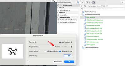

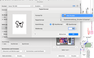

Leider "übergeht" das Betriebsystem nach "Upgrade" auf macOS Sequoia die vorhandenen Druckereinstellungen.
D.h. aus den Apps heraus- egal ob Archicad, Acrobat Pro, kann nurmehr "Alle Drucker" ausgewählt werden, um dann im Systemmenü festzustellen, dass das größte Papierformat A3 ist. Papiergröße A2- A0 muss manuell als eigenes Papier angelegt werden!
Hat sonst wer das Problem? Im internat. Forum wohl ja...
Da das Problem die Herausforderung höchtswahrscheinlich von apple produziert ist- gibt es dennoch evtl. eine bekannte Lösung?Ansonsten: Graphisoft bitte in den Hinweis-Beitrag zu "macOS Sequoia ist da!" als Warnhinweis aufnehmen, wenn AC auch nicht direkt betroffen ist, sondern nur diejenigen, die die Baustelle noch analog mit Papierplänen versorgen.

Update im Selbstversuch:
- Aus Archicad heraus (bestehendes Projekt mit unter Sonoma/ MacOS 14 angelegten Publishersets konnte
 a) Plotten
 b) Drucken
je aus getrennten Publisher-Sets erfolgreich ausgerführt werden.

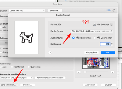

Die zuvor unter Sonoma/ MacOS 14 eingestellten Papiergrößen DIN A0 wurden allerdings eigenmächtig vom System auf "Andere" geändert und der Großformatdrucker ist einzeln im Menüpunkt Papierformat (Navigator) nicht mehr anwählbar (>>"Alle Drucker").
- bereits publizierte PDFs in DIN A0 >> no way! Keine Chance die Dinger - ohne manuell angelegte Papiergrößen- nicht beschnitten auf A4 oder A3 auf einem A0 Blatt von der Rolle ins letzte Eck gepresst herauszubekommen.

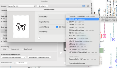

Funktioniert aber trotzdem.
Unter Papierformat, runterscrollen bis "Eigene Papierformate", anschließend Drucker auswählen für die Ränder und die gewünschte Größe eingeben, (zB A0)
Danach unter Drucken, den richtigen Drucker auswählen, und schon funktioniert es
Bildschirmfoto 2024-09-27 um 17.09.56.pngBildschirmfoto 2024-09-27 um 17.10.11.png
in den Adobe Acrobat Pro-Einstellungen kann bei Seite einrichten "auf Seite anpassen" gewählt und dann A0 noch standardmäßig gewählt werden.
Im zweiten Teil müssen dann wie von dir benannt die gewünschten Standardformate als eigene angelegt werden. Geht.
