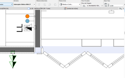

Estou com um problema na representação de tomadas médias no Archicad 27 a partir do objeto Interruptor Elétrico BRA 27 da biblioteca nativa.
A partir de determinados pavimentos, o ponto de tomada continua média, mesmo a altura estando definida para 30cm. Neste exemplo eu estou no pavimento Piso -6. Enquanto isso, no nível térreo, a representação se mantém correta como tomada baixa.
Eu tinha conhecimento deste problema no Archicad 26, mas achei que já estava corrigido. Alguma solução mais imediata para esta representação?

Olá, @Diego Barreto
Sinto muito pelo problema que você está enfrentando.
Informamos aos desenvolvedores sobre o erro na Biblioteca Padrão, e ele foi registrado para correção. Se precisar consultar o problema no futuro, seu número de registro é DEF-20700.
Observamos que o problema ocorre a partir de 9,00 metros do nível 0,00. Como solução alternativa, até que o erro seja corrigido, você pode definir o deslocamento inferior para 0,29999. Assim, ele será exibido como 0,30 e conforme esperado.
Espero que isso ajude!
