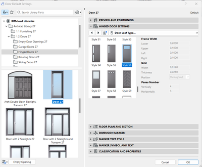

Oi, boa tarde !

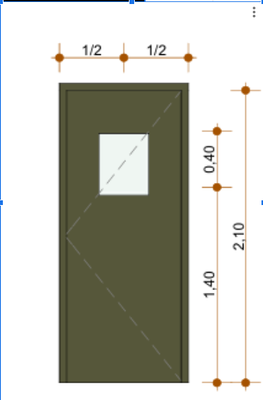

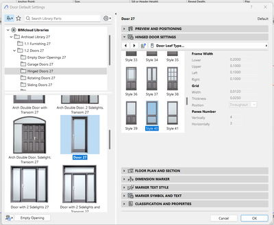

Gostaria de saber se existe alguma forma de habilitar a edição das dimensões da folha, preciso de uma porta com visor e as opções 56 e 57 parecem úteis porém não tem como ajustar as medidas. Outro que precisaria editar é a estilo 40, precisaria fixar a travessa em 1,20m porém ela só fica centralizada.
Queria saber se existe alguma solução simples ou se teria que criar folhas personalizadas.

Olá, @Aline_BRios
Tudo bem?
Notei que algumas opções de folhas de porta pré-configuradas permitem edições enquanto outras não. Quando essa possibilidade está desativada, não é possível habilitá-la. No seu caso, ajustando as dimensões da folha de porta "Sem Grelha" é possível obter um resultado semelhante ao que você precisa com visor. Para atingir o outro objetivo, que é fixar a travessa em uma altura específica, seria necessário criar uma folha personalizada.
Essa também pode ser uma boa ideia para você publicar na Lista de Desejos, um pedido para que as folhas pré-configuradas tenham parâmetros mais editáveis.
Espero ter ajudado.
