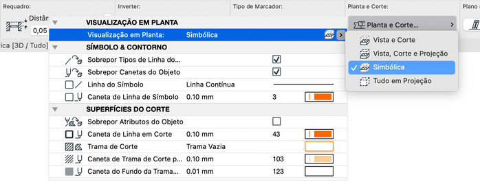

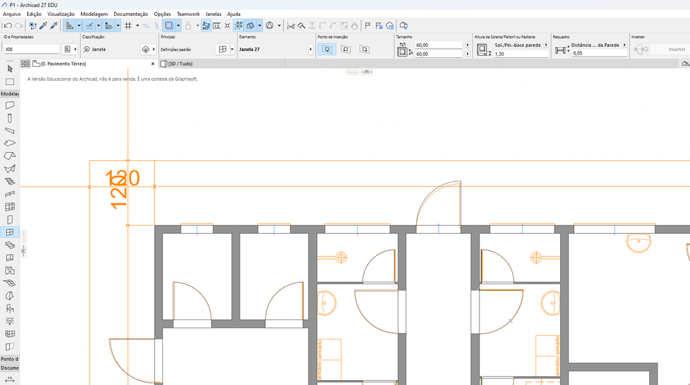

Estou tentando colocar janelas no documento mas quando eu altero o peitoril da janela ela some da planta, como se não tivesse nada. Mudando a altura do peitoril no 3d e sumindo da planta. ja tentei alterar o corte e o modelo de projeção. mas o problema ainda persiste

Quando a janela está posicionada acima do plano de corte, que por padrão está definido em 1,20 m, é necessário ajustar a opção "Visualização em Planta" para "Simbólica" nas definições da janela. Você poderia verificar se essa configuração está correta nas suas janelas?
Espero ter ajudado.
