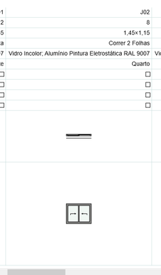

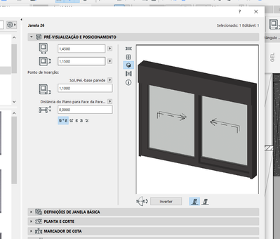

Estou usando o Archicad 26 com o template BR, e inseri uma janela de correr com quebra-sol superior embutido (tipo bandeira). O quebra-sol aparece corretamente no 3D e na elevação, mas não está sendo listado ou representado no mapa de janelas (na tabela que uso para quantificar as aberturas).
Minha dúvida é:
Existe alguma forma de mostrar o quebra-sol como parte da janela na tabela de elementos ou no mapa de janelas?
Também gostaria de saber se há algum parâmetro ou campo personalizado que possa ser incluído para registrar esse elemento no quadro técnico (modelo, tipo, dimensões etc).
Segue imagens com a janela configurada e como ela aparece no mapa de janelas.
Agradeço qualquer ajuda ou orientação!

Olá, @Monique L
Tudo bem?
Por padrão, os Mapas estão configurados para exibir uma visualização simplificada das esquadrias. No entanto, é possível alterar isso, e a @Patricia Angelim escreveu um artigo com um passo a passo explicando como exibir guarnições e acessórios de portas e janelas nos Mapas, que certamente ajudará a resolver esse problema.
Você pode consultar o artigo aqui.
Espero que o conteúdo seja útil e agradeço à Patrícia por compartilhar seu conhecimento com a comunidade.

Monique L
Colaborador(a)
Olá, Rita! 😊
Muito obrigada pela resposta e pelo artigo compartilhado.
Segui o passo a passo e deu tudo certo por aqui!
Agradeço também à Patrícia pelo conteúdo, foi realmente muito útil. 🙏
