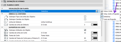

Preciso que as barras antipânico das portas sejam representadas nas plantas. Na OVM, tem a opção de representar maçanetas mas apenas no 3D. Nos cortes elas também aparecem, mas nas plantas, não. Existe alguma forma de mostrá-las em planta?
1 SOLUÇÃO ACEITA
Soluções aceitas
Patricia Angelim
Especialista
Olá, @amesquita
Para representar a maçaneta de portas em planta baixa você pode entrar nas definições da porta que deseja representar, ir no menu "Planta e Corte" e alterar a visualização de planta para Vista, Corte e Projeção
Contudo, ao fazer isso, a sua porta, em planta baixa, não se representará mais com a simbologia da abertura, sendo necessário você desenhar manualmente em planta.
Ou então você pode desenhar manualmente em planta a barra antipânico e inserí-la em planta baixa.
Por hora, é isso que temos!

Muito obrigada pelo esclarecimento. Infelizmente é uma limitação bem chata, meu projeto é grande e com muitas portas com barra antipânico, fica bem trabalhoso representar manualmente. Tomara que nas próximas versões melhorem isso.
