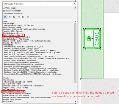

Tenho vários elementos no projeto, mobíliarios, marcenaria superior, marcenaria inferior, bancadas, forro, etc. Quando vou visualizar em planta as sobreposições ficam todas erradas, a cadeira fica em cima da bancada, a marcenaria em projeção fica embaixo de algum elemento, o forro fica embaixo da marcenaria, e mesmo indo em ordem de
visualização não consigo arruma isso. Como eu faço pra deixar os elementos parecendo certo em planta?

Oi @Giuliana , tudo bem?
Muito provavelmente isso será questão de ordem de visualização mesmo.

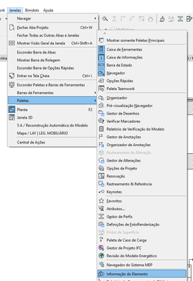

Sugiro que você habilite a seguinte paleta para verificação dos elementos:
Dessa forma, você consegue, nessa parte do retângulo, verificar qual o nível da ordem de visualização que os elementos estão, para que possa jogar mais para cima ou mais para baixo.

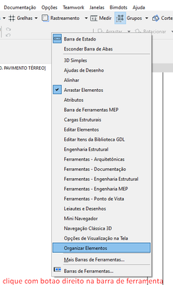

Aqui nesse print, uma dica de como habilitar uma barra de ferramentas para facilitar essa questão de mexer na ordem de visualização através de botões:
esses icones mexem na ordem de visualização do elemento selecionado.
Vale ressaltar que, quando você manda algo totalmente para cima/baixo, tem que tomar cuidado com outros elementos que estão em vegetais escondidos, porque essas alterações podem se refletir de forma negativa (visualização indesejada) e você fica em um ciclo eterno de tentar ajustar. Importante ir com calma em passos de enviar para cima e para baixo, para encontrar o equilíbrio.
Testa e vê se consegue resolver seu problema!
