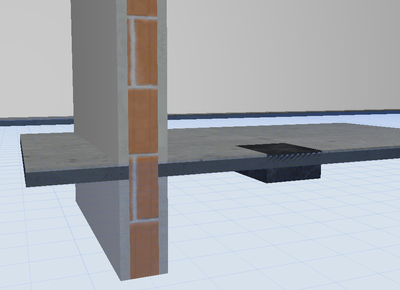

Bom dia.
Estou tendo um problema com a prioridade dos materiais.
Acredito que seja alguma configuração, mas não estou sabendo ajustar.
Na imagem abaixo podemos observar uma ligação entre parede e um piso, onde a ordem dos materiais está correta e ocorre como se espera.
Porém, ao lado da parede criei um material para utilizar como soleira, onde a prioridade dele esta maior que a do porcelanato usado no piso, porém nesse caso não esta acontecendo a subtração, e eles estao ficando misturados (ocupando o mesmo espaço).
Queria uma ajuda quanto a isso.

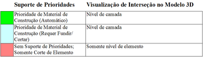

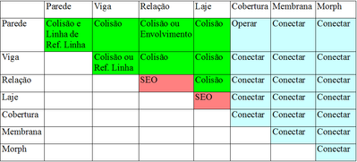

Oi @AndreLincoln !
Imagino que você tenha feito a modelagem da sua soleira com a ferramenta laje.
A prioridade do material de construção não acontece entre laje x laje, sendo necessário fazer uma operação de elementos sólidos.
Recomendo que você faça a modelagem com a ferramenta viga, por exemplo. Dessa forma a interação entre os materiais vai acontecer.
Espero ter ajudado!
