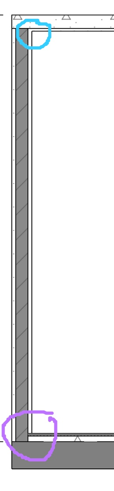

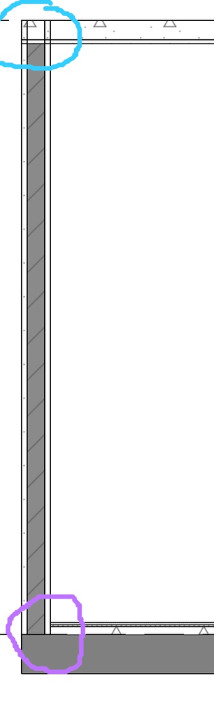

Quando eu tenho um elemento no estado de renovação existente e outro a construir as junções dos elementos não estão ficando corretas, observei isso principalmente nos cortes.
Nessa primeira imagem(ER_Imagem1), todos os elementos estão como existentes e eu consigo representar todas as junções da forma correta que desejo, são elas: a junção do reboco da parede com o piso (circulada de roxo) e a do reboco da parede com o da laje (circulada em azul).
Entretanto se essa mesma parede estiver no estado de renovação a construir essas junções se perdem como podemos perceber na imagem seguinte (ER_Imagem 2).
Isso está me gerando um grande problema de representação nos meus projetos e queria saber se existe alguma configuração que me ajude a resolver essa questão.
É importante ressaltar que trabalho com elementos compostos (nessas imagens a parede, a laje de piso e de teto são composições). E para conseguir essas junções eu configurei a ordem de prioridade dos materiais de construção.
Tudo funciona muito bem quando tudo está no mesmo estado de renovação, entretanto quando preciso fazer um projeto de reforma está bagunçado.

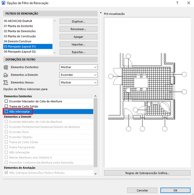

Olá, @loa arquitetura, tudo bem?
Nas Opções do FIltro de Renovação, você deve deixar essa caixinha desmarcada:
Dessa forma, os elementos existentes e à construir irão se interceptar normalmente.

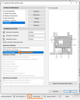

Michelle Marques
Colaborador(a)
Boa tarde! Tudo bem?
Verifique, dentro das definições de estados de renovação, se a opção de "não interceptar" está marcada. Pois se estiver, vai ocasionar esse erro que você comenta. Segue abaixo onde encontrar:

@Patricia Angelim muito obrigada. Eu sabia que a solução era simples e fácil de encontrar, mas no meio de tantos comandos e configurações que fazemos durante o dia acabamos nos perdendo. Agradeço muito, está tudo funcionando perfeitamente agora.
