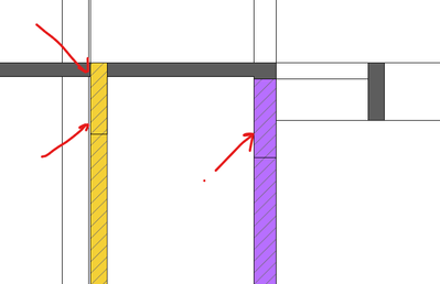

Tenho um projeto de edifício em que a estrutura é um módulo associado gerado à partir do IFC do projetista estrutural.
Os pavimentos tipo e core são módulos associados em método iceberg.
A prioridade de materiais não está funcionando entre a estrutura e o modelo em geral. Principalmente quando a intersecção é entre módulos associados (estrutura x pavimento tipo).
Os índices de vegetais estão iguais tanto no arquivo mãe quanto no módulo de estrutura. Assim como a prioridade dos materiais, visto que estou utilizando materiais nativos do template BRA.
Meu fluxo nos cortes tem sido aplicar OES onde dá, e colocar trama por cima onde é módulo.
Percebi esse tipo de problema em alguns arquivos em que a estrutura é módulo associado.
Não sei se tem a ver, mas as vigas estão transformadas em morph por conta do tipo de exportação realizada do software original da estrutura. Mas o material aplicado é o mesmo nas lajes e pilares.

Acredito que o problema de visualização ocorra devido à interseção entre Morphs e outros elementos construtivos. Lembro de ter aprendido em um treinamento que, quando precisamos fazer com que Morphs interajam com outros elementos construtivos, o ideal é selecioná-los e conectá-los, acessando Modelagem > Conectar > Consolidar Elementos.
Se os Materiais de Construção forem iguais, encontrei a seguinte explicação no Manual de Ajuda do Archicad:
Quando vários elementos de construção em colisão têm a mesma prioridade de interseção (por exemplo, elementos que têm o mesmo Material de Construção), a ordem seguinte de interseção vai prevalecer:
Morph > Pilar > Viga > Laje > Parede > Membrana > Cobertura
Se dois elementos (iguais ou diferentes tipos de elementos de construção) se encontrarem em uma vista de modelo, como Corte, Elevação e Documento 3D, as seguintes regras de eliminação de linha serão aplicadas:
Mesmo Material de Construção: Ambas as linhas são eliminadas, as hachuras são fundidas visualmente.
Para que a prioridade dos Materiais de Construção funcione conforme esperado, os Vegetais devem ter a mesma numeração para que possam interagir entre si. Se os Vegetais do IFC estiverem com a numeração 10000 e os demais Vegetais de lajes e pilares com a numeração 1, eles não se conectarão. No entanto, acredito que esse não seja o caso.
Espero ter ajudado!

Olá Rita, obrigada pelo retorno!
Acredito que meu problema é a ferramenta morph mesmo.
O comando conectar ajuda, mas não quando a interação é entre 2 módulos.

Consegui importar o IFC sem transformar as vigas em morph. Portanto agora tenho vigas modeladas corretamente, e ainda assim não está funcionando. Ocorre esse problema por ser módulo associado acredito.
Vocês não têm recebido esse tipo de dúvida? Tenho alguns colegas com esse mesmo problema.

Identificamos que a causa do problema estava no valor do ícone de Interseção do Vegetal associado a alguns elementos. Embora os números de interseção de Vegetais não tenham relação com as prioridades dos elementos, eles servem para evitar conexões indesejadas entre eles.
Em nosso manual de Ajuda, você pode entender como os Vegetais interferem nas interseções.
