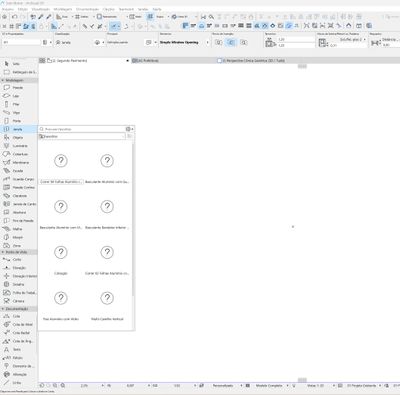

Semana passada eu passei pra versão do archicad 29 e tive algumas dificuldades em relação a arquivos antigos, mas agora eu to em relação a arquivos novos. O tamplate do meu escritório foi criando na versão anterior ao 29 e quando vou abri-lo eu não consigo acessar a biblioteca de objetos nem da versão 29 e nem das versões anteriores o arquivo aparece faltando favoritos e tudo mais, já fiz a migração da Biblioteca e mesmo assim não voltou, alguém conseguiria me ajudar?

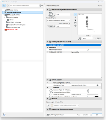

O problema de acesso aos objetos está acontecendo porque não existem bibliotecas vinculadas no Gestor da Biblioteca, seja do sistema antigo ou do novo, que você encontra em Arquivo > Bibliotecas e Objetos > Gestor da Biblioteca. Pela imagem, é possível perceber que a pasta de Bibliotecas Carregadas está vazia. Nos conteúdos anteriores, você encontrará o passo a passo para realizar esse processo da forma correta, de acordo com o seu objetivo. Além disso, esta postagem da @Mchrist também pode ajudar.
