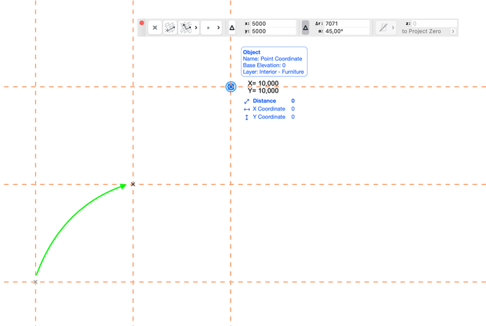

Olá,
Eu gostaria de saber se o sistema de coordenadas das Folhas de Trabalho pode ser o mesmo do Ambiente de Trabalho no mapa de projetos e/ou mapa de vistas.
Segue exemplos:
Mapa de Projeto: https://prnt.sc/OT28wKQEIryL
Folha de Trabalho: https://prnt.sc/piIxTbO-Yllf
Há de se perceber a diferença nas coordenadas em cada uma das imagens.
PS.: Acredito que minha pergunta seja pertinente, pois não resido no Brasil e onde resido, algumas prefeituras solicitam que o levantamento topográfico e a implantação do projeto sejam georreferenciadas. Logo, uma eu consigo validar, que geralmente uso a Folha de Trabalho, mas as coordenadas do Mapa de Projeto e/ou Mapa de Vistas, não seguem iguais como na Folha de trabalho. Então, minha dúvida é se dá para igualar ambas as coordenadas.
Muito obrigado!

Olá @GuilhermeR- GPSantos ,
Suspeito que a origem do projeto (definida pelo usuário) tenha sido alterada na Folha de Trabalho em comparação à origem no Mapa de Projeto. Pode conferir?
Mapa de ProjetoMapa de Projeto
Folha de TrabalhoFolha de Trabalho

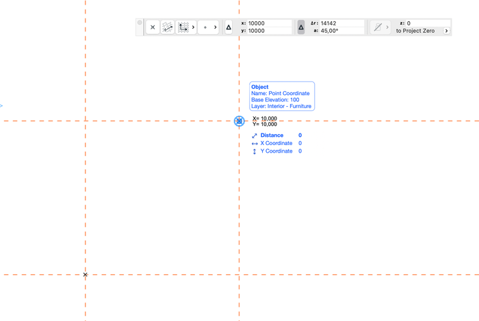

Olá Guilherme,
Ao clicar no primeiro ícone da paleta de coordenadas, você pode alterar a posição da origem definida pelo usuário.
Impulsionador(a)
Olá!
Conferi ambos os pontos e eles estavam no limite 0.
Mas ainda ocorre de ambos estarem diferentes nos posicionamentos.
Uma outra dúvida... Se eu mudo o ponto de referência de lugar, ele automaticamente adota qualquer posicionamento como ponto 0? ou seja, as coordenadas ali passam a ser atribuídas a partir daquele ponto?
Muito obrigado!

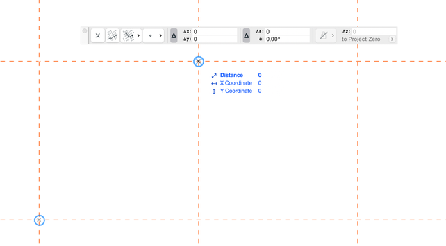

Olá Guilherme,
Exatamente. Na paleta de coordenadas, o ponto em que você demarcou a origem passará a ser o 0,0:
Impulsionador(a)
Olá! Comprrendi, muito obrigado!
Porém, eu ainda fico confuso com as coordenadas diferentes. É o mesmo ponto, mas está tudo diferente conforme as primeiras imagens que mandei.
https://prnt.sc/OiLRZJd7iRDz
É o mesmo ponto, mas diferentes coordenadas. O 03 menor eu coloquei no mapa de vistas e o maior na folha de trabalho e eles seguem diferentes.
Pus como comparativo. O plano de desenho é o mesmo.

Olá, passando para retornar sobre a dúvida...
Consegui resolver a situação.
Eu criei um ponto no mapa de projeto/vista e fiz um rastreamento e referência para a folha de trabalho. Então, o rastreamento me ajudou a zerar as coordenadas e manter os posicionamentos tanto do mapa de projeto, como da folha de trabalho.
