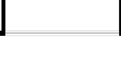

Queria saber como remover essa linha lateral que aparece nas janelas e portas nas plantas 2D? pois elas ficam em cima da parede e isso me da muito nervoso.

Oi Breno.
pela sua imagem está um pouco difícil de identificar o contexto.
voce conseguiria mandar um print com o zoom menor, aparecendo um contexto maior da sua esquadria para que seja possível entender tua demanda?

Tipo, eu tenho essa janelas, só que a linha delas se sobrepõem a parede ... vou mandar dois prints aqui. Eu queria saber se tem como tirar isso ou algo do tipo

Não é possível ocultar as linhas que definem o contorno de um elemento. No entanto, dependendo da escala do Desenho e do Conjunto de Canetas utilizado, essa sobreposição de linhas pode se tornar imperceptível. É provável que a percepção esteja mais evidente no Archicad porque a opção "Espessura Real da Linha" está ativada nas Opções de Visualização na Tela.
Uma forma de suavizar essa sobreposição é utilizar a mesma cor de Caneta tanto para as Aberturas quanto para as Paredes. Essa definição pode ser ajustada diretamente no Conjunto de Canetas que você está utilizando no projeto.
