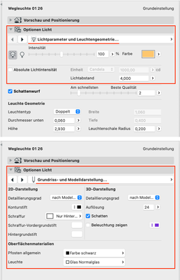

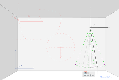

Im Ordner Allgemein finden Sie Lichtquellen, die zur Beleuchtung von Innenraum-Szenen in Renderings gedacht sind. Rechts im Menü können Sie unter Optionen Licht bestimmte Parameter wie die Intensität oder Farbe des Lichtes einstellen.

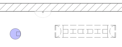

Unter Grundrissdarstellung können Sie einstellen, wie die Lichtquellen in den Sichten und im 3D Fenster dargestellt werden. Über die editierbaren Hotspots und die Pet-Palette können die Lichtquellen auch in den entsprechenden Sichten manuell ausgerichtet werden.

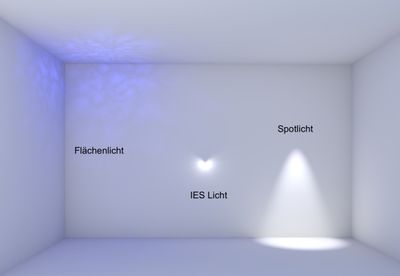

Den Lichtquellen können Sie auch diverse Effekte zuweisen, um eine besondere Lichtwirkung in Renderings zu erzielen. So wurde dem Flächenlicht eine blaue Farbe und der Effekt Störung zugewiesen.

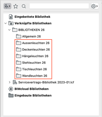

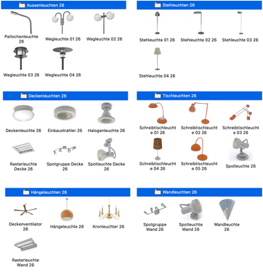

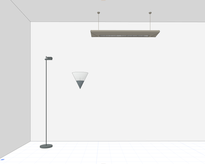

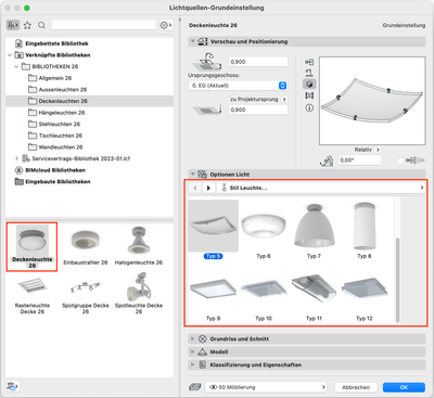

In den anderen sechs Ordnern finden Sie Leuchten. Diese Objekte besitzen eine eigene Lichtquelle, die an den Objekttyp angepasst ist und ebenfalls eingestellt werden kann.
Auch für die Leuchten können Sie unter Optionen Licht die Darstellung in den Sichten und im 3D Fenster definieren.

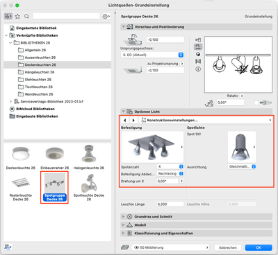

Unter Stil Leuchte bzw. unter Konstruktionseinstellungen können Sie für einige Leuchten besondere Design Varianten auswählen.

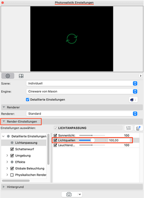

Hinweis: Im Rendering werden Lichtquellen nur wirksam, wenn in den Render-Einstellungen unter Lichtanpassung die Lichtquellen aktiviert sind.
