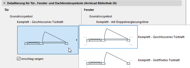

Hallo zusammen,
hat es von euch jemand mal geschafft, dass mit 'kein Türblatt' auch im Grundriss keines dargestellt wird?
Mit weißem Stift fürs Türblatt, fehlt der Falz an der Zarge:

"Öffnungslinie" unter "Öffnungslinien und Winkel" abhaken.
Das hab' ich natürlich als erstes gemacht... wenn auch nicht so dargestellt.
Aber das Türblatt verschwindet ja dadurch nicht im Grundriss, wie es "müsste" (samt Öffnungslinien).
Will ich den Falz sehen, brauche ich die "echte" Darstellung.
Aber das mit der projizierten Darstellung tut's momentan 😄
... vergisst man oft, weil man diese Darstellungsart für ÖE ja meisten nicht brauchen kann.

Achso, du musst zu ralf-i-tekt's Vorschlag zusätzlich den 2D-Detaillierungsgrad auf "Wie 1:20" oder "Wie 1:50" stellen, dann verschwindet auch das Türblatt.
AC4.5-AC29 AUT, GER, INT www.a-null.com
snow
Ja, die Darstellung gemäß Maßstab überscheibt die MDO
... in 'geschlossen', oder 'geöffnet' liegt das Geheimnis.
(...wobei bei der ersten Option, das Türblatt im geschlossenen Zustand gezeigt wird, bei der zweiten einfach keins... zum Glück brauch' ich keine Darstellung mit geöffneter Tür 😉 )

kann ich jetzt (bei gleicher Modelldarstellung 😄 ) auch nachvollziehen.
