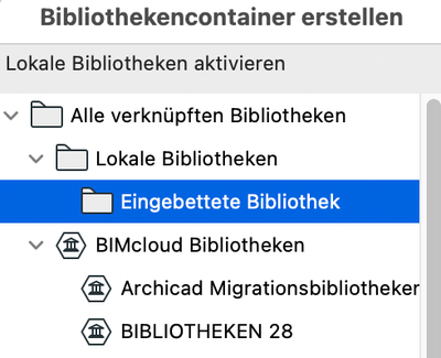

Hallo zusammen,
Wenn man seine Bibliothek als Ordner über den Container Befehl (als .lcf) Datei exportieren möchte,
kann man nur den kompletten eingebetteten Ordner exportieren?
Kann man nicht die einzelnen Ordner auswählen?
Bib-Export
Ordner Export Möglichkeit
Div. Ordner bei der eingebetteten Bibliothek
Ist das in dem Fall gar nicht möglich?
Weil es mühsam ist, jedesmal einen Plan zu eröffnen, alle anderen Bibliotheken löschen zu müssen, anstatt separate Ordner auszusuchen.... !?

Das geht bei der eingebetteten Bibliothek leider nicht möglich, so wie es aussieht.
Ich würde das wie folgt machen:
1. Speichere den Ordner, den Du als LCFG brauchst aus dem Bibliothekenmanager auf Deinem Rechner
2. Lösche den Ordner, wenn der Export geklappt hat, aus der eingebetteten Bibliothek
3. Lade den Ordner im Bibliothekenmanager zu den Bibliotheken im Projekt als Ordner hinzu
4. Diesen Ordner kannst Du nun mit dem Befehl "Container erstellen" einzeln als LCF Datei speichern.

Danke Jochen, hat so funktioniert.
