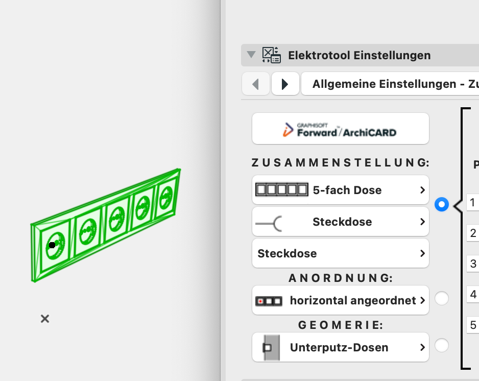

Hallo zusammen,
ich arbeite sehr gerne mit dem Elektro-Tool aus der ArchiCARD Bibliothek, bekomme es aber nicht hin, die Schalter und Steckdosen auch in 3D-Dokumenten anzeigen zu lassen. Hat es schonmal jemand von euch hinbekommen? Oder ist das ggf. gar nicht möglich?

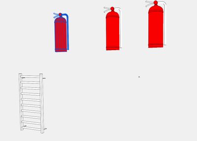

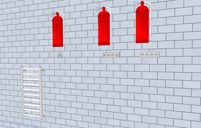

Ich habe es direkt nochmal mit einem neuen Projekt und Archicad Vorlage probiert.
Auch da funktioniert es auf Anhieb nicht mit dem 3D-Dokument. In der Perspektive und Axonometrie ist alles da.
Gruß Victor
Archicad 26
16" MacBook Pro M4
OSX Sequoia
Nicht anwendbar
Bist Du in 26 oder 27? Ich bin in 25.
VictorLang
Ich benutze Version 26. In 25 funktioniert es aber bei mir tatsächlich auch nicht.
Perspektive, Render, 2D Ansichten funktioniert alles, nur das 3D-Dokument muss ohne Strom auskommen.

Das war der richtige Hinweis! Ich bin ja in Version 26, hatte aber noch das Tool in Version 1 in Benutzung und soeben festgestellt, dass es in meiner aktuellsten Bibliothek 2 Versionen des Elektro-tools gibt. Und bei Version 2 funktioniert die Darstellung im 3D-Dokument. Super, Danke für eure Unterstützung!
