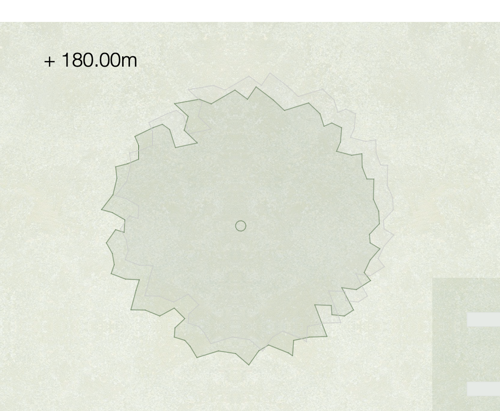

Hallo, ich habe ein Problem mit der Darstellung von 2D Bäumen. Ich möchte diese nur als Füllung haben, aber ohne den Konturstift. Wenn ich diesen in den Einstellungen auf leer stelle, wird die Umrandung der Bäume schwarz.
Vielen Dank im Voraus:)

Das ist leider in diesem Bibliothekselement nicht vorgesehen. Du könntest die Schraffur (ohne Kontur) nehmen, und es selbst als ein neues Bib.-Element abspeichern, und das stattdessen verwenden.

Magst du noch sagen, um welches Bibliothekselement es sich eigentlich handelt?
Der Stift "0" ist nur für Schraffuren (Hintergrund) zugelassen. Bei Konturen kann er nicht angewandt werden.
Daher muss es dafür einen Extra Haken irgendwo geben. Wenn der nicht vorhanden ist, kann man das Bibliothekselemnt umschreiben. Braucht man aber ein bisschen Mut, sich daran zu wagen 😉

Hallo, anbei findest du den Screenshot von dem Baum, um den es sich handelt. Ich würde diesen gerne nur als transparente Schraffur darstellen ohne den grünen Rand. Habe schon alles versucht und bekomme es einfach nicht hin... 😞

Den "Konturstift" kann man noch nicht mal auf weiß (255) umstellen, aber was bei mir funktioniert hat: unter dem Reiter "Grundriss und Schnitt" einen Haken setzen bei "Objekt Linientypen überschreiben" und dann habe ich den Stift auf weiß (255) gesetzt. Und damit bleibt nur die Schraffur übrig, aber der Konturstift ist zumindest auf weißem Grund nicht sichtbar.
