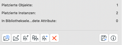

Hallo zusammen,
Ich will gerade einen Plan säubern von alten Bibliotheken die ich nicht mehr brauche.
Es hat z.T. Objekte, wo steht, dass diese noch platziert sind und die Anzahl (Instanzen).
Das Problem ist dass ich diese im Plan nicht auffinde und löschen kann.
Habe alles eingeblendet, alle Layouts etc. durchsucht und diese Objekte nicht gefunden.
Jetzt weiss ich nicht weiter im Plan wo es noch solche Objekte haben könnte !?
*Screenshot
Wäre froh um Hilfe und Tipps. Danke im Voraus.

Hallo nochmals,
Es war doch was anderes, ich habe wegen dem Umbau-Filter diese Objekte nicht gefunden.
Habe alle Umbau-Filter durchgeschaut und tata das Objekt war dann da bei einem Umbau-Filter der nicht eingeblendet war (bei einem Arbeitsblatt).
Nur kam ich halt bei der Auswertungsliste nicht darauf wegen dem Umbau-Filter, ich dachte er sucht alles durch.
In dem Fall müsste man alle Umbau-Filter Suchoption auch mit einstellen....

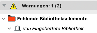

Guten Morgen zusammen,
Wenn ich in der Auswertung nach Objekten suche sehe ich keine Auflistung von diesem einen Objekt (Stuhl Symbol).
Dann habe ich mal dieses Objekt im Bibliotheken-Manager gelöscht und dann stand folgendes;
Diese sind nur in der eingebetteten Bibliothek.....
Wenn ich keine auf dem Plan finde, sollte es ja kein Problem sein, aber irgendwo ist eine Verknüpfung damit.....

Andreas81ch
Ohje, wohl wieder ein Bug gefunden..... :-(.
Habe jetzt alle meine Arbeitsblätter durchsucht, jedes einzelne Arbeitsblatt gelöscht.
Plötzlich habe ich bemerkt, wenn ich ein gewisses Arbeitsblatt gelöscht habe, dass von diesem Objekt keine mehr im ganzen Projekt gespeichert wurden oder verknüpft waren.
Der Hammer ist aber, dass ich auf diesem Arbeitsblatt ALLES gelöscht habe und nichts gesehen habe !!!!!!!!
