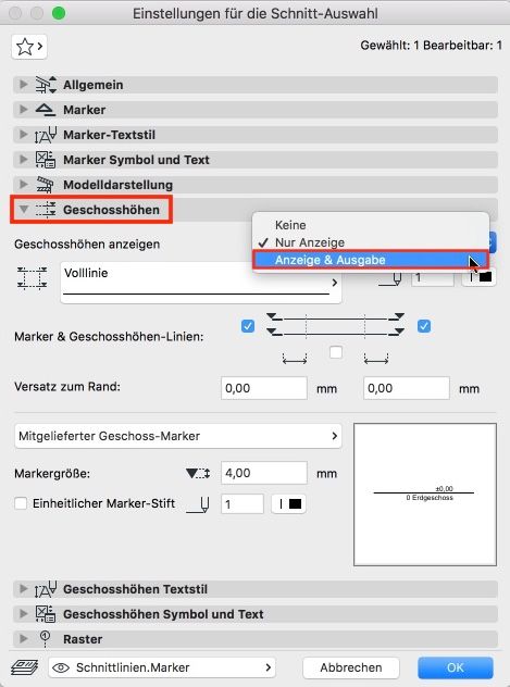

Sichtbarkeit der Geschosshöhen für das Layout aktivieren
gmassmann
Graphisoft Alumni
Graphisoft Alumni
In den Grundeinstellungen von Ansichten oder Schnitten ist voreingestellt, dass die Geschosshöhenangaben für das Layout ausgeblendet werden. Sie können diese jedoch über die Ansichts-/Schnitteinstellungen manuell aktivieren. Durch die Auswahl von Anzeige & Ausgabe werden die Geschosshöhenangaben für das Layout aktiviert.
Die Screenshots wurden in Archicad Version 22 erstellt
