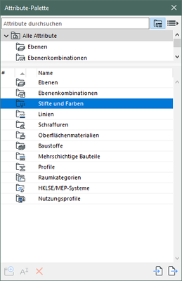

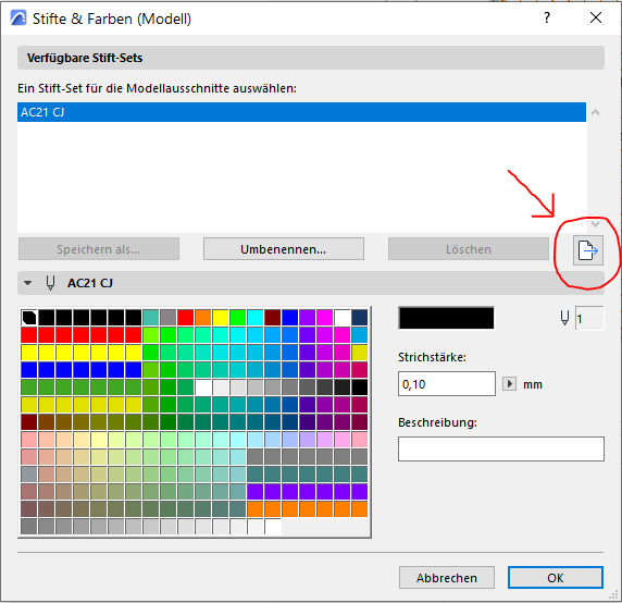

Ich möchte meinen bearbeiteten Stifteset in ein Projekt importieren. Das Exportieren ist kein Problem, aber ich finde keine Möglichkeit es einzulesen... ich habe bereits versucht die gesamte Arbeitsumgebung zu importieren, aber da sind anscheinend die Stiftesets nicht inkludiert.
Im Internet finde ich nur ältere Erklärungen die sagen, man muss den Attribute-Manager öffnen, dieser existiert in Archicad26 nicht mehr (zumindest finde ich ihn nicht dort wo er sein sollte: Optionen > Attribute-Manager). Ich hänge noch ein Bild rein vom Menüfenster, aus dem ich den Stifteset exportiert habe.

Du kannst das Stiftset auch über die neumodische 'Attribute-Palette' importieren, die müsste bei AC26 standardmäßig im Menü auftauchen.
Sich den 'Attribute-Manager' über die Arbeitsumgebung ins Menü zu holen ist aber nicht die schlechteste Idee...
