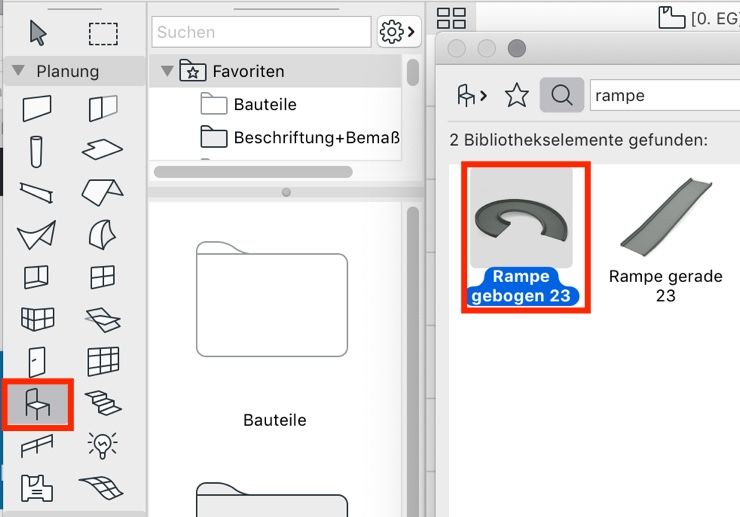

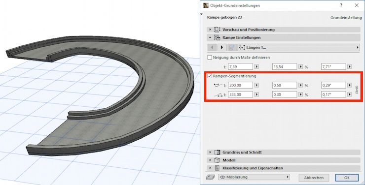

  • Einstellungs- Erweiterungen im UI Menü

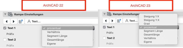

  • Das Rampenobjekt kann jetzt Steigungsdaten in mehreren Einheiten bzw. Formaten anzeigen.
  • Für die Rampenübergänge unten und oben können unterschiedliche Steigungen definiert werden.

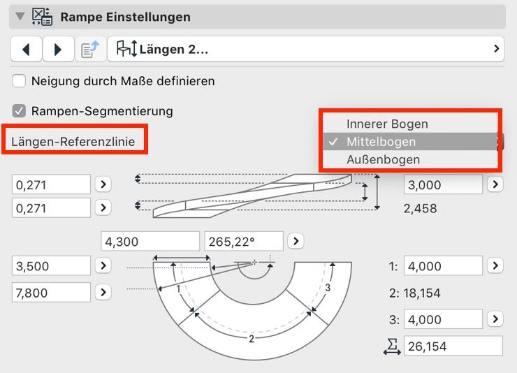

  • Neue Funktionalität: Definition der Referenzlinie
  • Unterschiedliche Position der Lauflinie
