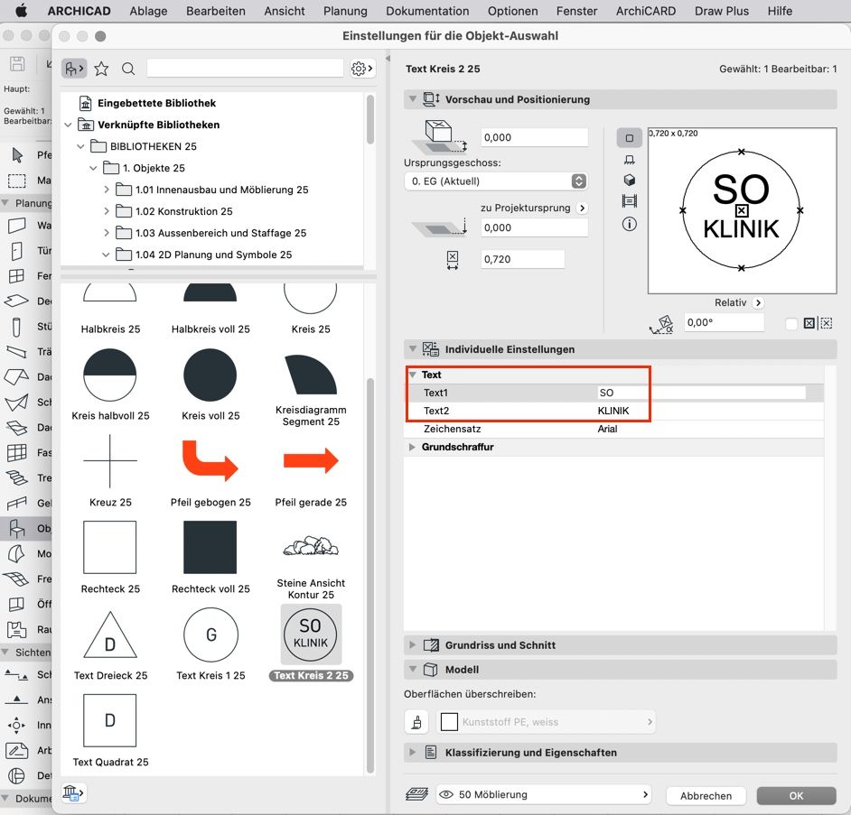

Gehen wir dazu in das Objektwerkzeug und suchen uns das Objekt "Text Quadrat 25" aus.
Ohne Zeilenumbruch ist es nicht möglich, diesen Text über zwei Zeilen darzustellen.

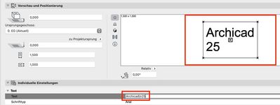

Wenn der Text zu lang ist, oder man den Text über mehrere Zeilen dargestellt haben möchte, kann man über die Eingabe von „ \n“ einen Zeilenumbruch erwirken:
Hier am Beispiel in unserem gewählten Objekt:
Archicad\n25
