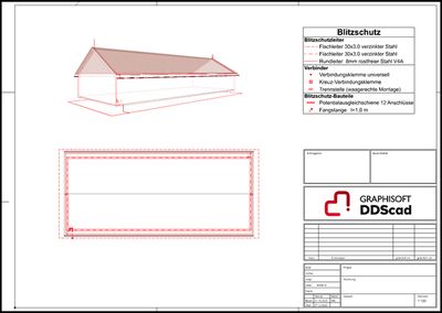

Angenommen, Sie haben das Modell einer Halle mit Satteldach entworfen und Blitzschutzelemente installiert.
Um das Ergebnis in einem formalisierten Layout zu präsentieren, erzeugen Sie ein Drucklayout. (Informationen dazu finden Sie im Beitrag Neue Drucklayout-Funktion des Techniktelegramms Oktober 2020.)
Das vorläufige Ergebnis stellt sich in unserem Beispiel folgendermaßen dar:
Noch fehlt jedoch eine Legende zur Erklärung der Symbole …
Blitzschutzlegende ins Drucklayout einfügen
  1. Aktivieren Sie im Werkzeugkasten die Funktion 'Legenden'. Die Funktion ist aktiv und der Cursor führt das Objekt.
  1. Fixieren Sie die Legende an der gewünschten Position durch Linksklick.
Die Legende enthält alle Blitzschutz-Objekte, die im eingefügten Modell vorhanden sind. In unserem Beispiel sieht sie wie folgt aus:
Sie können nun verschiedene Anpassungen vornehmen (Kopfzeile einfügen; Gruppenköpfe umbenennen; Objektgruppen ein-/ausblenden; lesen Sie hierzu den Beitrag Anpassen der Legende im Techniktelegramm Februar 2016.)
In unserem Beispiel haben wir den Titel "Blitzschutz" hinzugefügt und Objekte des Typs 'Wanddurchführung' ausgeblendet. Das Ergebnis sieht wie folgt aus:
