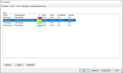

  • Starten Sie die Funktion 'Gebäude'. Es öffnet sich der Dialog 'Gebäude'.
  • Wechseln Sie in die Registerkarte 'Lüftung'.

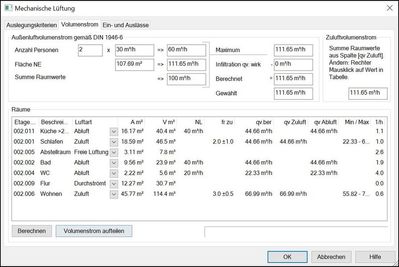

  • Führen Sie einen Doppelklick auf die gewünschte Zone aus. Es öffnet sich der Dialog 'Mechanische Lüftung'.
  • Wechseln Sie in die Registerkarte 'Volumenstrom'.
  • Klicken Sie auf 'Berechnen'. Die Berechnung wird gestartet.

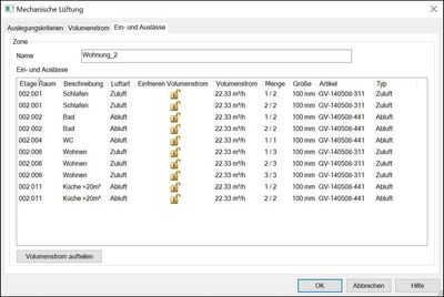

  • Wechseln Sie in die Registerkarte 'Ein- und Auslässe'.

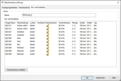

  • Wählen Sie die Funktion 'Volumenstrom aufteilen'. Der Volumenstrom wird auf alle vorhandenen Luftauslässe aufgeteilt.
Beachten Sie: Sollte ein Luftauslass zu gering dimensioniert sein, erhalten Sie eine entsprechende Meldung. Setzen Sie entweder einen weiteren Luftauslass oder wählen Sie einen größeren Typ. Starten Sie die Berechnung anschließend erneut.

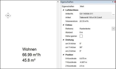

Tipp: Die ausgelegte Luftmenge wird Ihnen direkt in den Eigenschaften des jeweiligen Luftauslasses angezeigt und auch für die Druckverlustberechnung genutzt.
