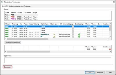

  • Wechseln Sie in dem Berechnungsdialog in die Registerkarte 'Übersicht'. Sie finden die Auflistung der Teilstränge des Systems.
  • Klicken Sie auf 'Berechnen'. Das System wird berechnet.
Nach der Berechnung wird die gewählte Darstellung auf die Etagenübergaben angewandt:
