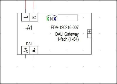

Unser Verteiler enthält ein 'KNX DALI Gateway 1-fach', dessen Ausgang auf eine Klemme geführt werden soll. Diese Klemme – das Ziel der Referenz – befindet sich auf einer anderen Seite des Schaltplans.

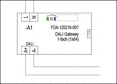

Die zugehörigen Leitungen sind mit Hilfe der Funktion 'Verbindungslinie' gezeichnet worden.
An den Enden der Leitungen soll eine Information auf die korrespondierende Position verweisen.

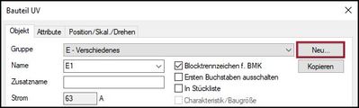

  1. Aktivieren Sie im Werkzeugkasten die Funktion 'Bauteil'. Es erscheint der Dialog 'Bauteil <Verteilername>'. Die Registerkarte 'Objekt' ist aktiv.
  2. Im Drop-down-Menü 'Gruppe' wählen Sie 'E – Verschiedenes'.
  3. Klicken Sie auf [Neu]. Die Artikeldatenbank erscheint.
  1. In der Baumstruktur (links) wählen Sie 'Blattreferenzen mit/ohne Pfeil'. In der Liste (rechts) wählen Sie die gewünschte Blattreferenz.
  1. Bestätigen Sie Ihre Auswahl mit [OK].
    Die Artikeldatenbank schließt sich und Sie befinden sich wieder im Dialog 'Bauteil <Verteilername>'. Die Referenz wurde als Objekt mit einem eigenen Namen erzeugt (hier E2).

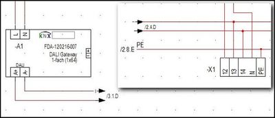

In unserem Beispiel ergibt sich auf den Blättern im Schaltplan im Ergebnis folgende Darstellung:
An beiden Komponenten der Referenz werden jetzt die Verweise mit Blattnummer und -koordinaten angezeigt.
