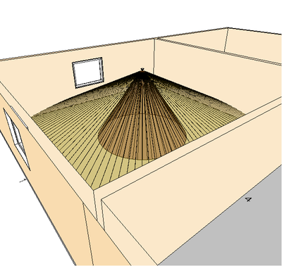

In der 3D-Darstellung zeigt DDS-CAD 15 nun in der Standardeinstellung das Objekt und dessen Erfassungsbereich an. Der Erfassungskegel ist in dieser Darstellung nicht sichtbar.
Um die Kegel der Erfassungsbereiche anzeigen zu lassen, gehen Sie wie folgt vor:
  • Wechseln Sie in die Ansicht 'Render'.
  • Wählen Sie in der Menüleiste 'Ansicht'. Eine Auswahl erscheint.
  • Aktivieren Sie '2D Erweiterte Darstellung'. Die Darstellung ändert sich.
Anschließend wird außer dem Objekt und dessen Erfassungsbereich auch der Erfassungskegel mit angezeigt.
