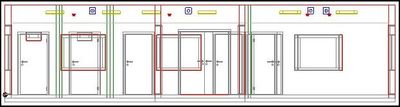

In diesem Beispiel wurden die Gewerke Elektrotechnik und Lüftung geplant. Im Bereich der Elektrotechnik wurden Einbauleuchten und Brandmeldeanlagen-Objekte mit Bezug zur Referenz 'Abgehängte Decke' abgesetzt. Im Gewerk Lüftung sind Luftanschlusskästen geplant. Auch hier ist die Referenz die 'Abgehängte Decke'.
Die Montagehöhe der Rasterdecke beträgt 2,7 m.
Änderung der Referenz
Nun wird die Montagehöhe der Rasterdecke von 2,7 m auf 2,4 m geändert. Hierbei wird die Rasterdecke im Modell angepasst, jedoch werden Objekte, für welche die Rasterdecke als Referenz dient, nicht auf die neue Montagehöhe verschoben.

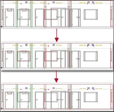

Bei der Auswahl 'Definierten Abstand entsprechend der Referenz aktualisieren' wird die aktuelle Montagehöhe der Objekte nicht geändert. Stattdessen wird in den Eigenschaften des jeweiligen Objekts der Abstandswert zur Referenz gemäß der neu gegebenen Situation geändert.
Was dies genau bedeutet, verdeutlicht das folgende Beispiel:
Die Brandmeldeanlagen-Objekte wiesen vor der Änderung der Rasterdeckenhöhe eine Montagehöhe von 0 m zur Referenz 'Abgehängte Decke' auf.
Nach der Modellprüfung wird in den Eigenschaften der Objekte der Abstand in roter Schriftfarbe angezeigt. Zudem wird ein erläuternder Hinweis angezeigt, sobald der Cursor an den entsprechenden Wert bewegt wird.
Falls Sie sich zuvor dafür entschieden haben, die Situation durch die Auswahl 'Definierten Abstand entsprechend der Referenz aktualisieren' zu korrigieren, wird der Abstand zur Referenz von 0 m auf 0.3 m geändert.
Haben Sie jedoch zuvor die Auswahl 'Objekt entsprechend der Referenz auf den definierten Abstand verschieben' getroffen, werden die Objekte verschoben und zwar so, dass Sie den definierten Abstand wieder einhalten, der in den Objekteigenschaften angegeben ist. In der Ansicht in diesem Beispiel werden die Objekte folglich wieder auf Höhe der Referenz platziert, da der Abstand 0 m definiert war. Ihre Ansicht kann – je nach geplanter Situation – von der folgenden Beispieldarstellung abweichen:
Im Gewerk Lüftung sollen die Objekte ebenfalls verschoben werden. Nach der Korrektur sollen sie dieselbe Höhe wie die Rasterdecke aufweisen.
Um die Funktion 'Modell auf Plausibilität prüfen' aufzurufen, gehen Sie so vor wie zuvor für das Gewerk Elektrotechnik beschrieben. Der Aufbau des aufgerufenen Dialogs orientiert sich am aktuellen Gewerk und unterscheidet sich daher von dem des Gewerks Elektrotechnik:
Wählen Sie hier nun die Korrekturoption 'Objekt entsprechend der Referenz auf den definierten Abstand verschieben', werden die Lüftungsobjekte verschoben. Sie weisen nach der Korrektur dieselbe Höhe auf wie die Referenz 'Abgehängte Decke'.

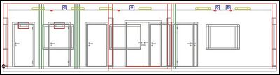

In unserem Beispiel erhalten wir somit die folgende Ansicht:
