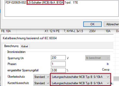

Wird ein Stromkreis hinzugefügt, prüft DDS-CAD den Nennstrom und stellt für die Kabelberechnung automatisch den korrekten 'Überlastschutz' und 'Kurzschlussschutz' ein.
Um die Kabelberechnung eines Stromkreises zu öffnen, gehen Sie wie folgt vor:
  • Öffnen Sie den Verteiler. Es öffnet sich der Dialog 'Verteiler'.
  • Wechseln Sie ggf. in die Registerkarte 'Stromkreisliste'.
  • Führen Sie einen Doppelklick in der Spalte 'Kabelberechnung' eines Stromkreises aus. Es öffnet sich der Dialog 'Kabelberechnung basierend auf IEC 60364'.

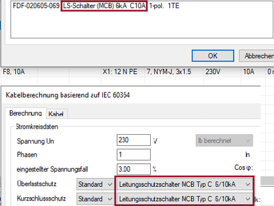

Wird eine vorhandene Sicherung durch eine andere ersetzt, die eine andere Charakteristik – z. B. C – aufweist, passt DDS-CAD die Auswahl für 'Überlastschutz' und 'Kurzschlussschutz' automatisch an.

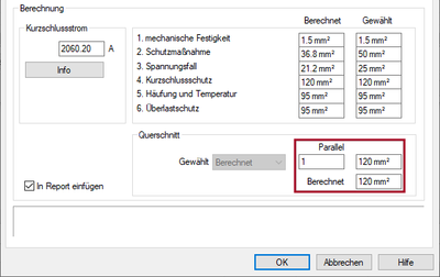

Standardmäßig wird die Berechnung für eine "Ein-Kabel-Verlegung" ausgelegt. Die Berechnungswerte und der gewählte Querschnitt werden jedoch von der angegebenen Anzahl der parallel verlegten Kabel beeinflusst, sofern diese nicht 1 entspricht.

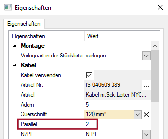

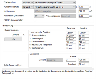

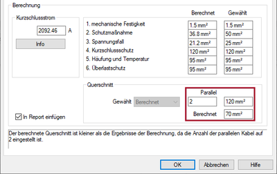

Wird nun die Anzahl der parallel verlegten Kabel erhöht, ändern sich dadurch auch die Berechnungswerte und letztendlich der Querschnitt. Um eine Änderung an parallel verlegten Kabeln vorzunehmen, gehen Sie wie folgt vor:
  • Führen Sie einen Doppelklick auf das Kabel in der Spalte 'Kabel' aus. Es öffnet sich der Dialog 'Eigenschaften'.
  • Tragen Sie in das Eingabefeld 'Parallel' die Anzahl der Kabel ein.
  • Bestätigen Sie Ihre Eingabe mit 'OK'. Es schließt sich der Dialog 'Eigenschaften'.
Durch diese Anpassung wird ein anderer Querschnitt errechnet und kann verwendet werden.
