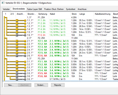

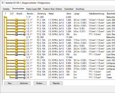

In unserem Beispiel ist bereits ein Verteiler mit mehreren Stromkreisen angelegt. Diese sollen nun angepasst werden. Hierbei ist irrelevant, ob die Anpassung des Nennstromes nach "oben" oder nach "unten" erfolgen soll. In diesem Beitrag soll die Anpassung nach "unten" erfolgen, das heißt, dass aufgrund einer Änderung alle B10A-Sicherungsautomaten für Beleuchtung auf B6A geändert werden sollen.
Für eine bessere Übersicht wurden die Spalten 'Bauteil 1' bis 'Bauteil 5' in der Stromkreisliste ausgeschaltet.

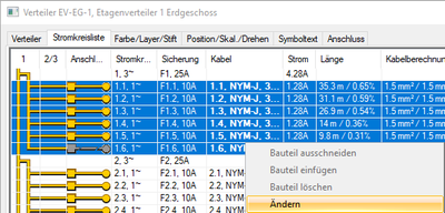

  • Markieren Sie die Stromkreise, die geändert werden sollen. Die Stromkreise werden blau hervorgehoben.
  • Bewegen Sie den Cursor in die Spalte 'Kabel'.
  • Führen Sie einen Rechtsklick aus. Das Kontextmenü öffnet sich.
  • Wählen Sie 'Ändern'. Es öffnet sich der Dialog 'Kabel'.

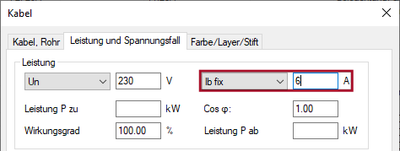

  • Wechseln Sie in die Registerkarte 'Leistung und Spannungsfall'.
  • Ändern Sie im Drop-down-Menü die Auswahl auf 'Ib fix'.
  • Tragen Sie im Eingabefeld den neuen Betriebsstrom ein.
  • Bestätigen Sie Ihre Änderung mit 'OK'. Es schließt sich der Dialog 'Kabel'.

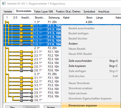

  • Bewegen Sie den Cursor nun in die Spalte 'Sicherung'.
  • Wählen Sie 'Dimension anpassen'. Die Funktion wird ausgeführt.

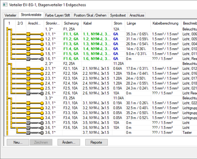

Sie sehen nun, dass alle Sicherungen zu B6A-Sicherungsautomaten geändert wurden. Da die Nennstromstärke der Sicherung vom Kabel "abhängt", muss zuerst die Einstellung im Kabel vorgenommen werden, um dieses Endergebnis zu erhalten.

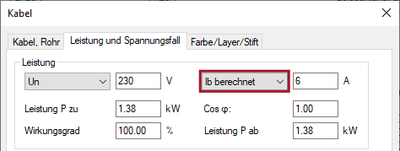

  • Ändern Sie im Drop-down-Menü die Auswahl auf 'Ib berechnet'; das Eingabefeld lassen Sie unverändert.
  • Bestätigen Sie die Änderungen mit 'OK'. Es schließt sich der Dialog 'Kabel'.

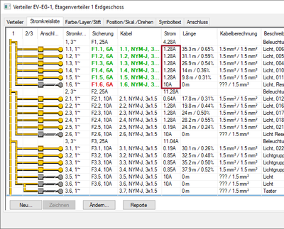

Somit haben Sie alle Sicherungen auf den neuen Nennstrom geändert und weiterhin die korrekte Anzeige des aufaddierten Betriebsstroms der angeschlossenen Leuchten.
Wiederholen Sie die Schritte, bis alle Sicherungen angepasst sind.
Das Endergebnis sollte wie folgt aussehen:
