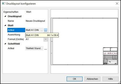

  • Starten Sie die Funktion 'Drucklayout' aus der Symbolleiste. Es öffnet sich der Dialog 'Drucklayout konfigurieren'.
Nach dem Öffnen des Dialogs können Sie ohne weitere Klicks einen Namen für Ihr Drucklayout vergeben.

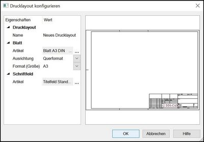

  • Klicken Sie auf '...' in der Spalte 'Artikel' in der Gruppe 'Blatt'. Es öffnet sich der Dialog 'Blätter'.

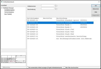

  • Klicken Sie erneut auf '...'. Es öffnet sich der Dialog 'Artikeldatenbank'.
  • Wählen Sie ein Blatt der gewünschten Größe und bestätigen Sie die Auswahl mit 'OK'. Es schließt sich der Dialog 'Artikeldatenbank'.
  • Bestätigen Sie erneut mit 'OK'. Es schließt sich der Dialog 'Blätter'.

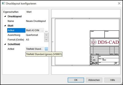

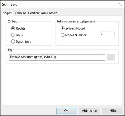

  • Klicken Sie auf '...' in der Gruppe 'Schriftfeld'. Es öffnet sich der Dialog 'Schriftfeld'.
  • Wählen Sie das gewünschte Schriftfeld aus und bestätigen Sie ihre Auswahl mit 'OK'. Es schließt sich der Dialog 'Artikeldatenbank'.
  • Bestätigen Sie erneut mit 'OK.' Es schließt sich der Dialog 'Schriftfeld'.
  • Bestätigen Sie die Einstellungen mit 'OK'. Es schließt sich der Dialog 'Drucklayout konfigurieren' und Ihr Drucklayout wird erstellt.

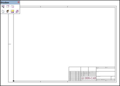

Nun können Sie mit dem bekannten Werkzeugkasten Ihr Drucklayout vervollständigen.
