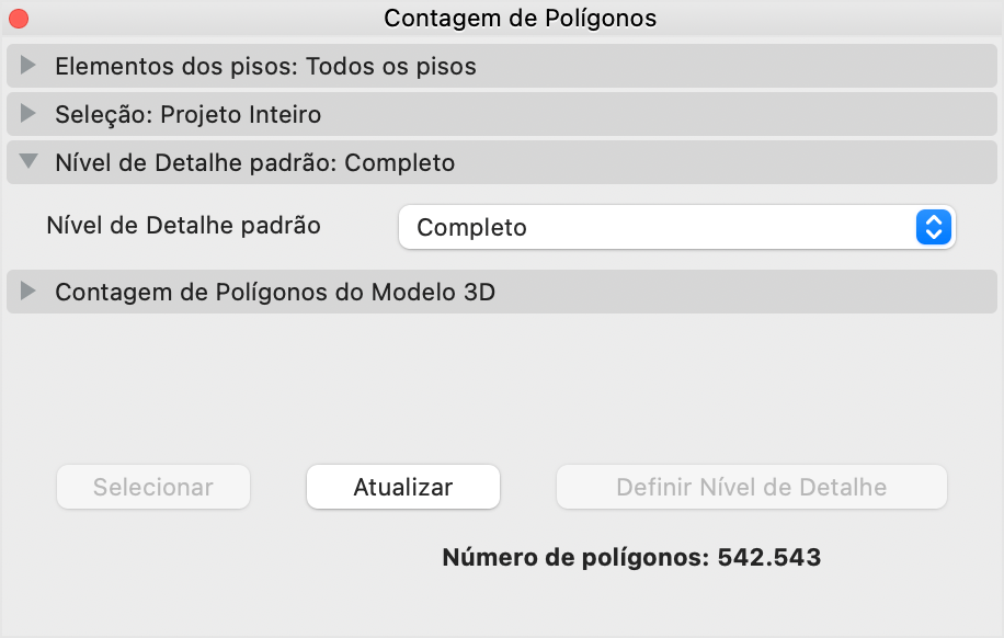

Nível de Detalhe Padrão
A Contagem de Polígonos pode alterar o nível de detalhe (LOD) de certos itens da biblioteca do projeto atual. Os Itens da Biblioteca podem ser ajustados individualmente na lista Contagem de Polígonos do Modelo 3D ou conjuntamente a partir do painel Nível de Detalhe Padrão. Se você escolher a opção Nível de Detalhe Padrão, o LOD dos itens de biblioteca tem de ser definido para o Padrão no painel Contagem de Polígonos do Modelo 3D. Leia mais sobre isto abaixo.

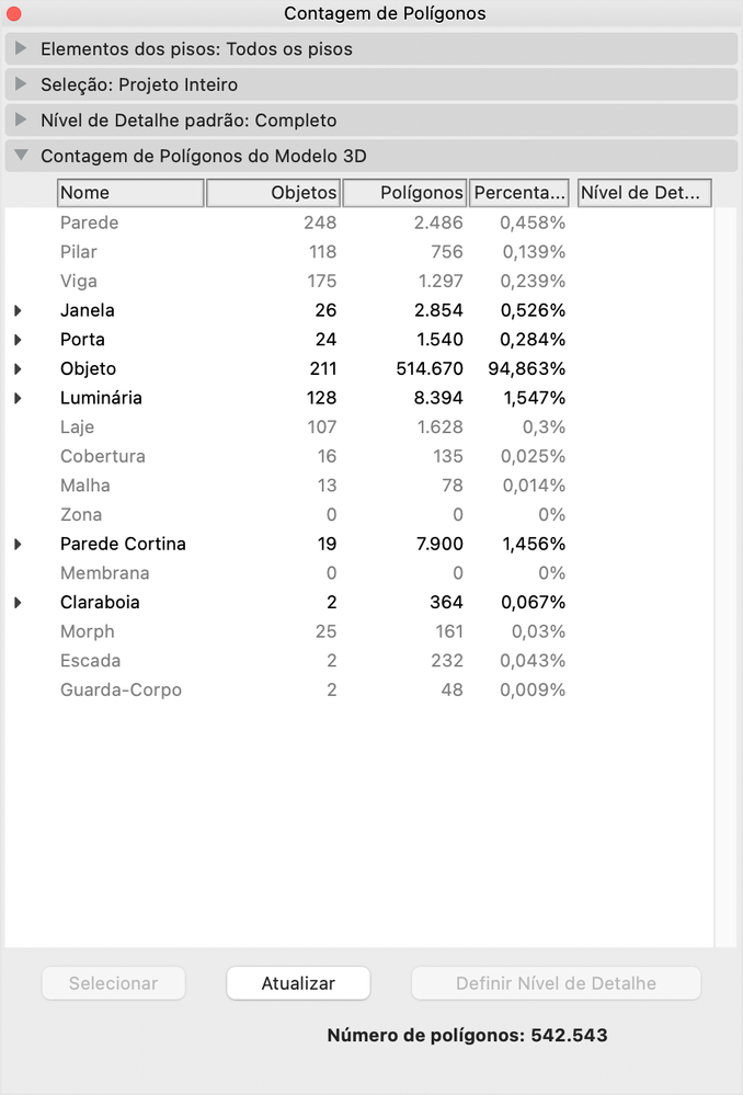

A lista mostra as informações básicas sobre a contagem de polígonos 3D do modelo. Os elementos do modelo do edifício virtual são agrupados por tipos (paredes, lajes, portas, janelas). Os itens da Biblioteca podem, também, ser listados individualmente ao clicar no botão expandir junto ao nome do tipo de elemento (portas, janelas, objetos, clarabóias, escadas e luminárias).
1. A primeira coluna (Nome) mostra os tipos de elementos Archicad;
2. A segunda (Objetos) indica quantas ocorrências de um dado tipo de elemento estão colocadas
no arquivo Arrchicad;
3. A coluna Polígonos mostra o número de polígonos 3D gerados no modelo 3D do tipo de elemento dado;
4. O uso de polígonos dos elementos pode ser visualizado pela Percentagem na 4a coluna;
5. O campo Nível de Detalhe é apenas aplicável para os itens de biblioteca (portas, janelas, clarabóias, escadas, luminárias e objetos). Estes têm os seguintes valores: Desligado, Simples, Detalhado, Pessoal, Padrão. Veja a descrição do botão Definir Nível de Detalhe para mais detalhes.
Os elementos do modelo destacados na lista Contagem de Polígonos do Modelo 3D podem ser selecionados na planta com o botão Selecionar. Esses itens podem, mais tarde, serem apagados ou modificados, de modo a reduzir o número de polígonos no modelo.
A lista Contagem de Polígonos do Modelo 3D pode ser recalculada em qualquer momento com o botão Refrescar.
O botão Definir Nível de Detalhe permite alterar o nível de detalhe dos itens de biblioteca selecionados na lista. Itens de Biblioteca múltiplos podem ser selecionados pressionando a tecla shift. Ao selecionar o botão Definir Nível de Detalhe abrirá um diálogo onde você pode escolher o nível de detalhe desejado para os objetos selecionados. As opções seguintes estão disponíveis: Detalhado, Simples, Desligado, Pessoal, Padrão.
A maioria dos objetos na biblioteca do Archicad inclui um parâmetro de Nível de Detalhe 3D com opções para representações Detalhada, Simples e Desligado. A função Definir Nível de Detalhe (LOD) permitir alternar entre estes valores. O valor Pessoal está indicado se múltiplas ocorrências do mesmo item de biblioteca forem selecionados e o seu valor do LOD for diferente.
Com a opção Padrão ativa o LOD dos objetos selecionados pode ser definido a partir do painel Nível de Detalhe Padrão (ver acima). Se você necessitar alterar o LOD desses elementos de novo não tem de selecioná-los na lista, você pode modificá-los diretamente com a opção Nível de Detalhe Padrão.
