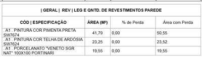

Preciso fazer um mapa de superfícies e ao tirar o mapa, preciso acrescentar uma área considerando uma % da perda do revestimento.
Por exemplo: a área da minha superfície deu 4 m² e eu vou considerar 10% de perda, então no fim a área vai dar 4,40 m².
Contudo, quando faço a partir do mapa de superfícies, a propriedade cnão fica habilitada pra edição, como se algo tivesse travando (já conferi se tudo estava desbloqueado).
A ideia aqui é ter uma propriedade onde possa ser preenchido o valor da % e uma outra propriedade que consideraria esse valor de perda e acrescentaria na área da superfície.
No mapa de elementos, para os pisos, por exemplo, consegui fazer tranquilamente.
O fluxo para as superfícies é sobrepondo diretamente no elemento, não estou fazendo por parede cebola, por isso estou utilizando o mapa das superfícies para poder pegar a área exposta a partir da superfície aplicada, para que não haja diferença entre "superfície interna" e "superfície externa" no mapa de elementos.
Mas, aceito sugestões de outros fluxos nos mapas que possam fazer esse mesmo efeito, caso alguém saiba.

Até o presente momento, o mapa de superfícies não aceita propriedades, portanto não é possível calcular a perda de forma automatizada.
Para isso, duas possibilidades nativas:
1. Fazer mapas de elementos separando face interna x face externa da parede, onde você consegue colocar a % de perda do material. Porém aqui você não conseguirá somar as quantidades e ficarão como quantidades individuais mesmo que você tenha a mesma superfície aplicada em faces externas e faces internas de paredes;
2. Fazer mapa de componentes e criar materiais de construção para cada acabamento do seu projeto e ajustar as paredes para que as cadamadas das paredes fiquem com o material de construção respectivo. Dessa forma, você consegue fazer um único mapa e automatizar a área de perda, porém dá um trabalho muito grande.
Infelizmente, por enquanto, essas são soluções "nativas".
