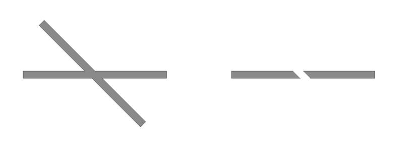

Na imagem 1, duas paredes se interceptam. Na imagem 2, duas paredes se interceptam, mas uma delas está em um Vegetal invisível.
Com a extensão Interseções em Combinações de Vegetais você pode assegurar que os elementos de construção visíveis não se cruzarão com os elementos de construção invisíveis, assim você pode evitar junções indesejáveis, pois elas são resultado da não definição correta dos Números de Interseção dos Vegetais.

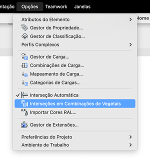

Depois de instalar a extensão, o novo comando "Interseções em Combinações de Vegetaisé acessível no menu Opções.

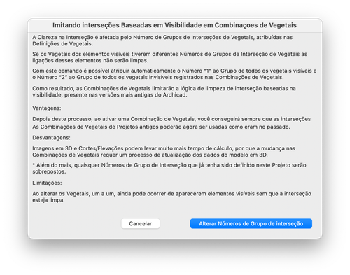

Usando o comando "Interseções em Combinações de Vegetais", você pode atribuir o Número "1" ao Grupo de todos os Vegetais visíveis e o Número "2" ao Grupo de todos os Vegetais invisíveis registrados nas Combinações de Vegetais.

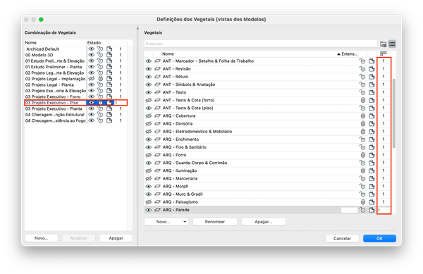

Antes de alterar os Números dos Grupos de Interseção de vegetais:
Depois de alterar os Números dos Grupos de Interseção de vegetais:

    Nota: O efeito do comando não é instantaneamente visível no diálogo Definições de Vegetais quando você o abre pela primeira vez. Você precisa mudar para uma Combinação diferente e voltar para a original para atualizar o conteúdo da caixa de diálogo e ver as alterações.
