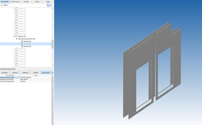

Estou exportando um IFC explodindo as camadas de composição dos elementos. Todos os elementos explodidos possuem suas subpartes nomeadas conforme o elemento que as contêm. Seria possível alterar isso para que seja utilizado outro padrão? seja ele definido pelo usuário ou automático das informações (preferencialmente ID) do material de construção da subparte?
A imagem contém uma parede composta por reboco + blocos de concreto + reboco, porém todas são indicadas como parede-xxx

Achei qual era o problema, gostaria de compartilhar aqui caso alguém passe por algo parecido.
O problema era no mapeamento da propriedades a serem exportadas no IFC. O mapeamento do nome para o IfcBuildingElementPart estava herdando regras de outras entidades IFC, bastou alterar a regra para buscar o "material de construção" que funcionou certinho!
