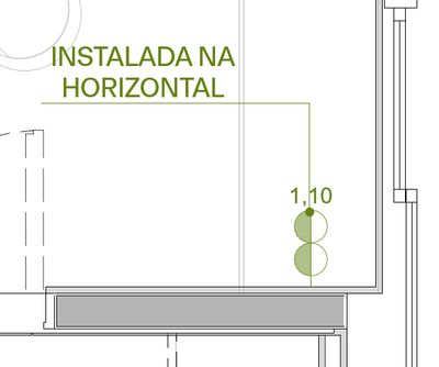

Boa tarde pessoal! Tudo bem?
Estou utilizando o objeto elétrico BRA e gostaria de criar um rótulo que permita anotar automaticamente quando os espelhos são instalados deitados. Dentro do objeto, o parâmetro que controla isso é o iPlateOrientation, mas não consigo criar um rótulo que extraia essa informação.
Preciso criar um rótulo personalizado?

Boa noite Karina, possivelmente sim, não é uma informação "comum" a ser extraída, eu  utilizava um objeto desenvolvido pela empresa ao qual trabalhava que tinha simbolos automáticos diferentes conforme a especificação.
