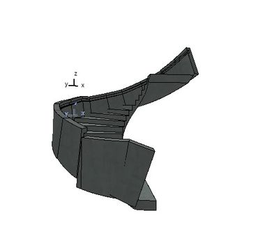

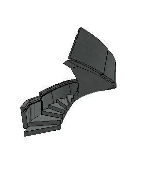

Estou desenhando um guarda corpo com perfil personalizado para uma escada helicoidal. No entanto ao aplicá-lo na escada com a barra de espaço ele fica segmentado. Como posso resolver para que ele fique inteiro?

Apenas o guarda-corpo está apresentando essa aparência no seu modelo? Achei a forma um pouco estranha e fiquei pensando se não existe algum elemento longe da origem, como aconteceu nessa outra postagem. Você poderia verificar se há elementos 2D ou 3D posicionados muito distantes do ponto de origem do projeto, ou se o próprio modelo está afastado dessa origem.
Aguardo mais informações para ajudar.
