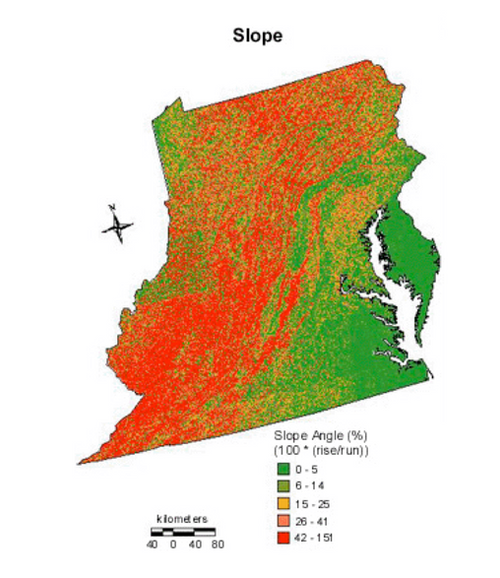

Então, como podemos transformar esses dados em algo mais fácil de controlar e melhor de comunicar? Por exemplo, que tal se pudéssemos colorir cada parte de um terreno com cores diferentes variando de acordo com a sua gama de ângulos de inclinação, assim poderíamos ler melhor o paisagismo do terreno em estudo e poderíamos tomar de forma mais eficaz algumas decisões sobre um projeto de construção conceitual com menos esforço?
Neste artigo, explicarei como sobrepor informações não visuais em um desenho fácil de entender, usando um recurso do Archicad chamado Sobreposição Gráfica. Para isso, utilizaremos um exemplo simples e prático. Conseguimos um terreno/local para trabalhar neste novo projeto que é muito irregular e com alguns ângulos de inclinação acentuados. O projeto conceitual precisa ser preciso, para aproveitar ao máximo o local. Portanto, seria muito útil se pudéssemos ver claramente onde estão as áreas íngremes. Que tal se pudéssemos ter cada parte deste terreno, que tem uma inclinação diferente, numa cor diferente? Podemos ter o terreno colorido de acordo com a gama de diferentes ângulos de inclinação, como este?

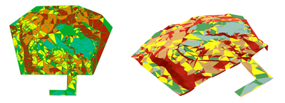

Depois de selecionar a malha e convertê-la em plantas de telhado individuais, estamos prontos para criar um Graphic Override combinando regras personalizadas. Para criar uma nova combinação de Sobreposição Gráfica, vá em Documentos/Sobreposição Gráfica/Combinações de Sobreposição Gráfica, clique em "Novo" e nomeie-a como Paisagismo, por exemplo. Escolha o botão "Editar Regras" e defina as regras para colorir cada elemento do telhado com diferentes ângulos de inclinação e com uma cor diferente. Por exemplo, os elementos de telhados que possuem ângulo de inclinação inferior a 6% terão sua superfície de preenchimento substituída por uma caneta vermelha e sua superfície 3D será substituída por uma superfície pintada de vermelho. Vamos fazer uma nova regra para cada faixa de ângulo de inclinação de 6 a 12%, 12 a 20% e assim por diante, com cores substituídas diferentes cada.
Adicione todas essas regras criadas à nova Combinação de Sobreposição Gráfica conforme mostrado abaixo.
Agora volte ao modelo e aplique a nova Combinação de Sobreposição Gráfica na visualização 2D e 3D. Esse deve ser o resultado:
Torna-se muito claro agora onde estão as áreas íngremes deste local.
