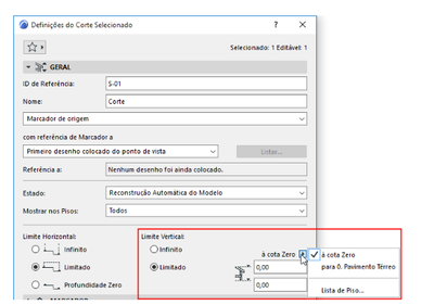

Tenho uma dúvida, preciso fazer um corte de pele de um edifício em altura para faculdade, e preciso que seja na escala 1:20, usando a ferramenta detalhe a partir de uma vista de um corte normal, eu consigo configurar quantos pavimentos irão aparecer nesse detalhe/corte de pele? Minha ideia era suprimir do corte de pele os pavimentos tipo

É possível limitar o corte para definir quantos pavimentos irão aparecer sim, além disso esse limite pode ser imposto pela ferramenta detalhe.  Aqui tem mais informações: https://help.graphisoft.com/AC/28/BRA/_AC28_Help/050_ViewsVB/050_ViewsVB-36.htm#XREF_75963_Horizonta...
