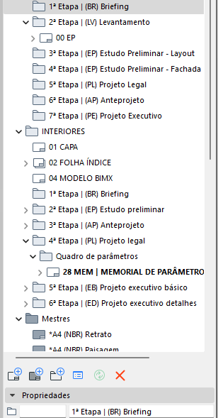

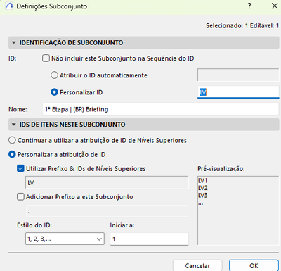

Olá, estou tentando colocar um ID no livro de leiautes, no entanto ele não fica, depois que digito ele some.
Aqui ele fica salvo, mas não aplica quando dou o OK.

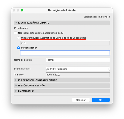

As Definições de Subconjunto permitem atribuir IDs aos Leiautes que pertencem ao Subconjunto selecionado, ou seja, à pasta que está sendo editada. Por isso, o primeiro passo é confirmar se o Subconjunto escolhido é realmente o que você deseja configurar.
Observei que o primeiro leiaute do Subconjunto 2º Etapa I (LV) Levantamento não segue o padrão. Isso provavelmente ocorre porque, nas Definições de Leiaute, ele está configurado para usar um ID personalizado. Para que siga o padrão do Subconjunto, é necessário ativar a opção Utilizar atribuição Automática de Livro e de ID de Subconjunto.

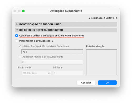

Também notei que existem pastas dentro desse Subconjunto. Se você quiser que os Leiautes dessas pastas recebam IDs como se estivessem no nível superior, basta acessar as suas Definições do Subconjunto e ativar a opção Continuar a utilizar a atribuição de ID de Níveis Superiores.
