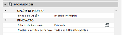

Você ja tentou ver se as cotas estão atreladas a algum tipo de opção de projeto ou  estado de renovação especificos?
Dependendo da situação elas podem sumir se sua vista estiver configurada de alguma maneira diferente.
Oi, já verifiquei isso sim. Mas elas somem do arquivo mesmo.
Em alguns casos somem trechos de uma linha única de cota, como se eu tivesse deletado algum valor.
